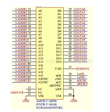

说完nandflash说说norflash,首先norflash的地址线和数据线是分开的,其次,是可以单字节读取写入的,另外,可靠性好,不易出现坏块,使用时间更长,(norflash上带的是通用sdram接口)
电路图如下,
因为是16位数据,所以没有接data0的必要,初始地址是0x00000000,
OE:读使能
WE写使能

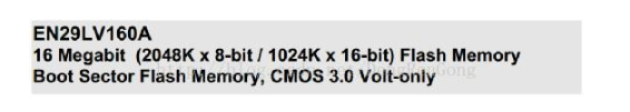

片选接了GCS0,那么norflash寻址范围是多少呢?首先,选用的芯片是EN29系列,
该系列芯片说明书中说明

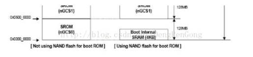

可见,NORFLASH是16M的,但是寻址范围是不是16M我们还需要确认NGCS0的选通时间,查看memory说明,有这样一段
也就是说2440的NGCS0分区大小为128M,驱动16M足足够了,所以,我们可以说,norflash启动,16M完全可用

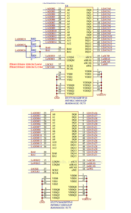

接下来说一下SDRAM,电路图如下
这是两块相同的芯片,两块16位芯片合起来将数据总线扩展到32位
可以看到,地址线和数据线是分离的,控制接口主要由以下几根线组成

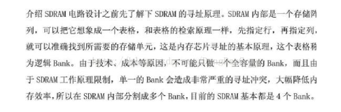

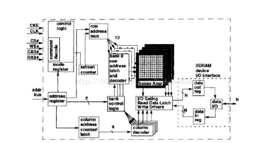

其他的控制总线想要明白必须要先明白SRAM的架构,虽然不用去设计,但是明白SDRAM架构看不懂这个电路图,来,我们说说
以下是标准4bank的SDRAM内部结构
其写入原理如下
要存取数据时,先选中一行( wordline加高电位),于是这一行上挂着的所有的行选通NMOS都导通,电容中的数据就沿着bitline进入感应放大器,经其放大后到达列选通NMOS处。接下来,当某根CSL置高后,相应的列选通NMOS就导通,数据沿着bifline继续向IO接口传,或者外面的数据立即写入存储阵列。当然,具体实现肯定更复杂,但是基本原理就是这样

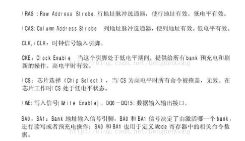

那么,这些控制线什么作用呢
LDQM UDQM:数据屏蔽,当LDQM为高,数据线上低8位被屏蔽UDQM高八位被屏蔽,这样就可以进行bank选择了(不管内存怎么设计,最终还是八位一个字节,所以需要屏蔽)
接下来我们看看SDRAM寻址,通过电路可以看到,WBE0 1 2 3分别四根线控制,也就是说,同一个地址,选择不同的WEB,可以依次读出0-7 8-15 16-23 24-31四个八位数据,CPU内部自动将这四个数据组合起来,形成一个32位数据,所以,实际上,依次读写操作获得或者写入数据单纯数据上就要四步,另外,地址写入也分两步,之前说了,SDRAM寻址分为行和列,所以写入地址分为写入行地址,写入列地址,简化来看,一共就是6步(没有说各种控制总线过程,大家有兴趣可以研究)

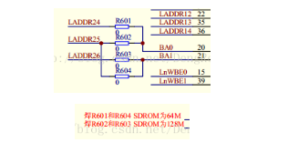

连接的ba0 ba1
首先四字节对其寻址(32位数据线),那么DAT0 DAT1的寻址线肯定是0,所以没有接上的必要,24 25 26决定最高位,如果为64M r601 r604接上,地址线24-25连接,CPU设置0x30000000为基地址的话,最高地址是0x33FFFFFF,(0x30000000-0x33ffffff) = 0x3ffffff个字节,一共就是64M字节
注意,这中间涉及到一个比较复杂的解码过程,就是将物理地址解码成总线地址,(两个数据),并不是说25 26连接了地址空间就绝对是0X36FFFFFF了
