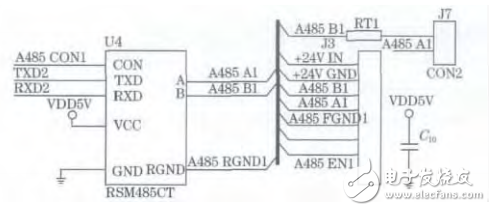

  S3C2440处理器片内集成了丰富的外设资源,可以方便的实现嵌入式应用中的各种接口通信。设计中用到了Samsung-ARM9-S3C2440,其片内集成的3个UART,在设计中UART0用于嵌入式Linux操作系统的控制台(console)接口,UART1作为RS232接口与其他RS232接口设备通信,UART3用作RS485的数据通信接口。由于ARM9处理器的IO电平与RS485的电气标准不同,RS485采用差分信号负逻辑,+2~+6V表示“0”,-6~-2V表示“1”。为了达到RS485总线的电气特性标准,所以必须要外接电平转换芯片[1,3-5],同时考虑工业应用环境恶劣等因素,需要考虑RS485总线的电源隔离、电气隔离、总线保护等因素,设计中用到广州周立功的RSM485模块。
  RSM485隔离收发器模块,是集成电源隔离、电气隔离、RS485接口芯片,总线保护器件于一身。该模块采用灌封工艺,具有很好的隔离特性,隔离电压高达2500VDC,最多支持400个节点,最高通信波特率115200。
  图1为系统中利用S3C2440中的UART2实现半双工的RS485总线的原理图,在同一时刻里数据只能往一个方向传输。其中的引脚CON为接收、发送控制脚,现在将其与S3C2440的IO引脚相连,由该引脚的电平控制芯片数据的方向。要发送数据时将其置0,接收数据时将其置1。
  基于ARM9与LINUX的RS485总线的通信接口设计
  图1S3C2440-485接口

  (2)在串口数据开始发送前,将方向控制IO置0,使的RSM485处于发送状态,关键代码片段如下:
  if(port-》line==2){s3c2410_gpio_setpin(S3C2410_GPH0,1);//设为低电平,使串口启动时处于接收数据状态。
  udelay(30);//等待方向IO控制脚状态稳定}
  在设置方向控制IO口状态后,加入一定延时,等待方向IO控制脚状态稳定,避免出现由于方向控制状态不稳定导致发送数据出错。
  (3)在串口数据发送完成后,自动进入到数据接收模式,关键代码片段为:
  if(port-》line==2){
  while(!(rd_regl(port,S3C2410_UTRSTAT)&0x04));//等待串口发送完成,这句千万不能少
  s3c2410_gpio_setpin(S3C2410_GPH0,0);}
  由于S3C2440处理器自带串口带有硬件缓冲区,串口驱动中,数据发送完成是指数据已有驱动程序全部写入到发送缓冲中,但此时串口数据并为正在发送出去,所以必须等待数据完全发送完成后,再将方向控制IO口置1。

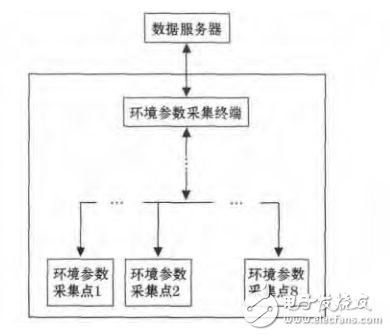

  设计成功应用到环境参数采集系统中,系统中主要有采集节点、采集终端、数据服务器组成,如图3所示。采集节点负责完成气压、温度、湿度参数的采集;采集终端通过RS485总线从分个采集节点读取采集数据,并通过以太网将采集数据上报到数据服务器;数据服务器完成数据的存储,并为其他形式的应用提供应用接口。在设计中主设备循环轮询RS485总线上所有设备,每间隔1s主控设备ARM发送1次数据读取指令,读取指令中包含了从设备识别码,符合识别码的从设备立即返回采集数据。如果数据出错主设备将丢弃该数据包,等待下一次轮询,所以在通信程序设计时未考虑数据包错误重发机制。设计达到预期目标。尽管偶尔有误码出现,但设计中避免了涉及linux内核复杂代码的的修改,仍不失为有实用价值的设计方法。
