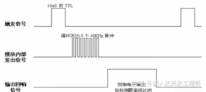

超声波模块(HC-SR04)
以上是该模块测距的工作原理:由Trig引脚发送一个10us的高电平信号,此时模块内部会自动发送8个40khz的脉冲信号,最后声音返回的信号会传送至Echo引脚,利用距离、时间和速度的公式可以得出两者之间的距离

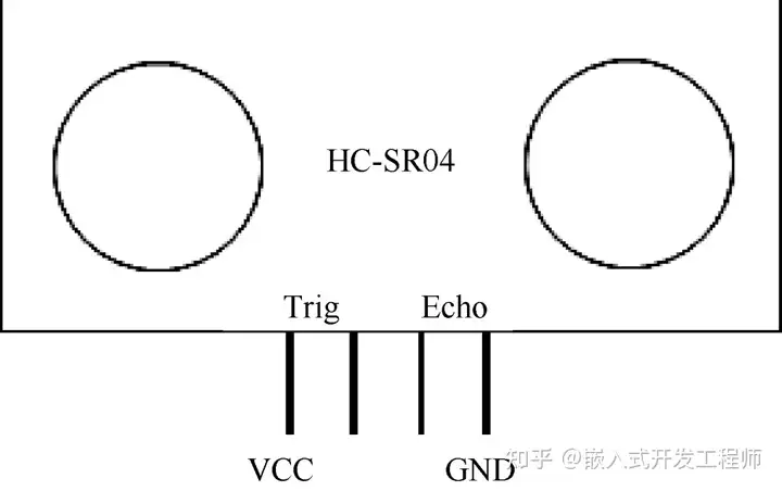

HC-SR04引脚定义图
该项目代码中,Trig口接至P2^1 , Echo接至P2^0,VCC接3.3v,GND接地
超声波测距公式及原理

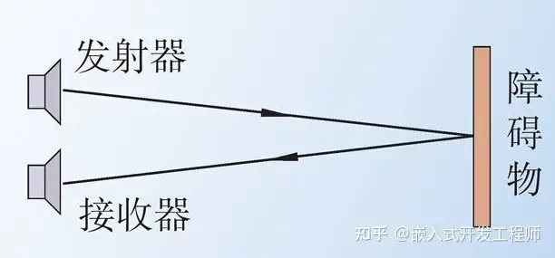

测试距离 = (高电平时间 * 声速(340m / s)) /2
测试距离最终要除于2的原因是经历了一个来回,相当于走了原本距离的两倍

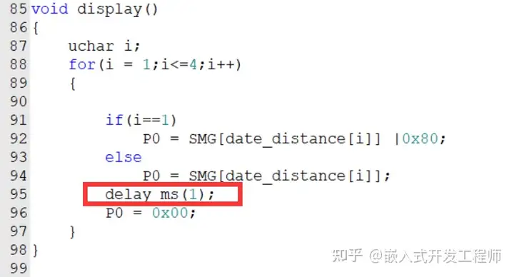

void display()
uchar i;
for(i = 1;i<=4;i++)
if(i==1)
P0 = SMG[date_distance[i]] |0x80;
else
P0 = SMG[date_distance[i]];
delay_ms(1);
P0 = 0x00;

Q:
为什么数码管不是显示完整的静态数?
A:
因为数码管显示扫描的速度过慢,只有当扫描的速度足够块,才能“欺骗”眼睛,也就是将延时的时间修改短一些。
如果想要数码管动态显示,只需要将delay_ms里面的时间修改为500即可。
