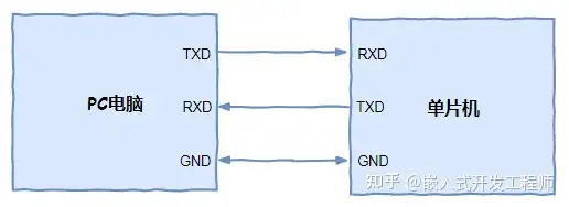

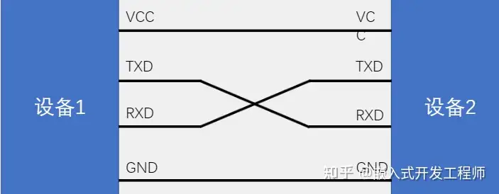

硬件电路
单片机对PC、单片机设备之间的接线为TXD连RXD,RXD连TXD

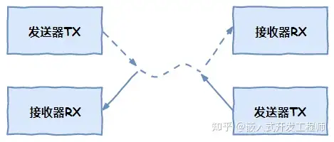

通信形式

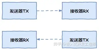

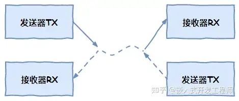

全双工:允许数据在两个方向上同时传输
半双工:数据可以在一个信号载体的两个方向上传输,但是不能同时传输
单工:数据传输是单向的,一方固定为接收端,一方固定为发送端

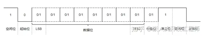

UART数据帧格式
起始位:发送一位逻辑电平0开始传输数据
空闲位:当为高电平时,无数据传输
数据位:先发低位再发高位,传输8位数据
校验位:奇偶校验,1的位数为偶数(偶校验),1的位数为奇数(奇校验)
停止位:发送逻辑电平1停止数据传输

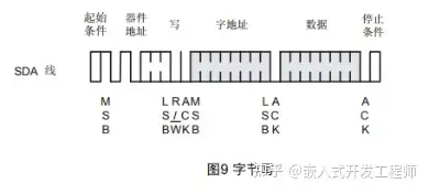

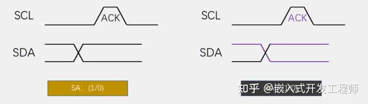

发送应答(写时序):在接受完一个字节时,主机在下一个时钟发送一位数据,数据0表示应答,数据1表示非应答

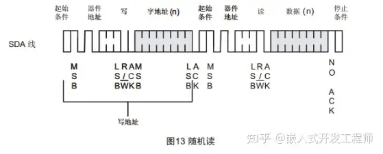

接收应答(读时序):在发送完一个字节后,主机在下一个时钟接收一位数据,判断从机是否应答,数据0表示应答,数据1表示非应答(主机在接受之前,需要释放SDA)
写时序:
读时序:

AT24C02时序代码
#define AT24C02_ADDRESS  0xA0
void AT24C02_WriteByte(unsigned char WordAddress,Data)
I2C_Start();
I2C_SendByte(AT24C02_ADDRESS);
I2C_ReceiveAck();
I2C_SendByte(WordAddress);
I2C_ReceiveAck();
I2C_SendByte(Data);
I2C_ReceiveAck();
I2C_Stop();
unsigned char AT24C02_ReadByte(unsigned char WordAddress)
unsigned char Data;
I2C_Start();
I2C_ReceiveAck();
I2C_ReceiveAck();
I2C_Start();
I2C_ReceiveAck();
Data = I2C_ReceiveByte();
I2C_ReceiveAck(1);
I2C_Stop();
return Data;
问题解答
Q:为什么AT24C02的地址是0xA0?
A:从时序图分析:若对AT24C02执行写操作,则读写位位0,所以8位地址为 1010 0000,为0xA0;反之读写位为1,则地址为0xA1

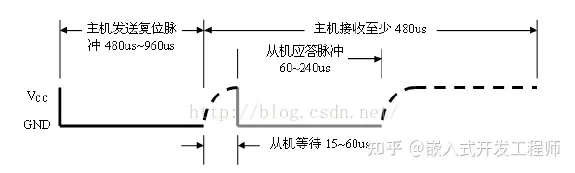

初始化:
主机拉低总线480-960us产生复位脉冲,然后释放总线,进入接受模式。
单片机器件检测到上升沿,延时15-60us,拉低总线60-240us产生应答脉冲

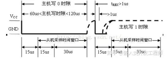

写操作:
主机产生一个写0的时序,拉低数据线并保持60us
主机产生一个写1的时序,必须拉低数据线,在开始后的15us内拉高数据线

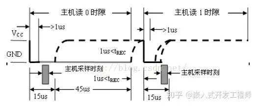

读操作:
主机拉低总线1us,随后释放总线,若发送1,则保持高电平;若发送0,则拉低总线并在周期结束后释放总线
所有读操作都是在主机拉低总线并保持1us后,再释放总线开始
