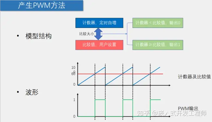

PWM脉冲宽度调制定理
PWM(Pulse Width Modulation)即脉冲宽度调制,在具有惯性的系统中,可以通过对一系列脉冲的宽度进行调制,来等效地获得所需要的模拟参量,常应用于电机控速、开关电源等领域
PWM重要参数:
频率 = 1 / TS 占空比 = TON / TS 精度 = 占空比变化步距
例子:在制作LED呼吸灯时,如果想要让LED亮的时间更长,只需要提高比较值。

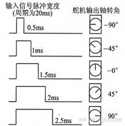

sg90舵机控制原理
本文采用的是定时器0来计时,初始值设为0.5ms,每次定时器溢出是0.5ms,设置一个计数值count=0,每一个0.5ms count都会自增1,加了40次就20ms,是舵机控制的一个周期。
所以0.5ms是自增一次,1ms是自增两次,1.5ms是自增三次,2ms是自增四次,2.5ms是自增五次。

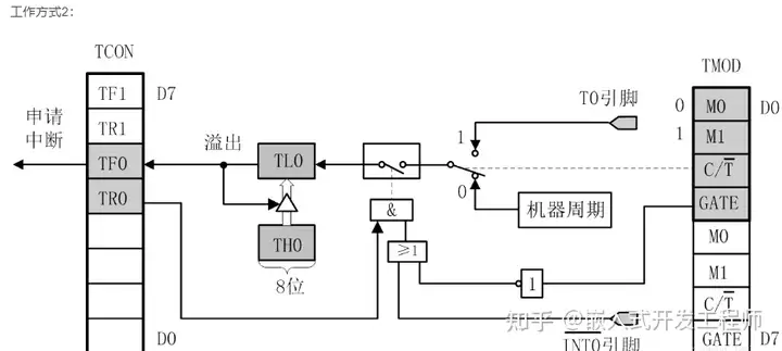

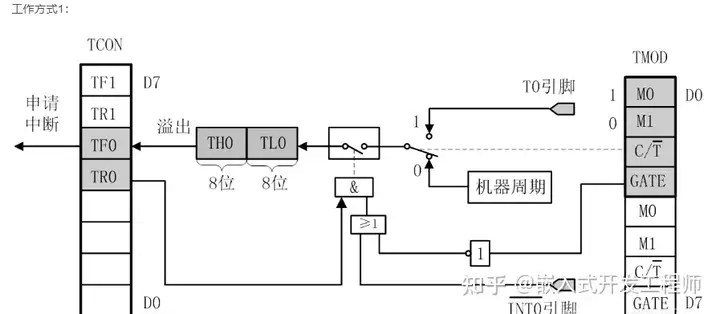

Q4:单片机计时器TMOD设置
A4:通常情况下,定时器0的TMOD=0x01,工作模式1——16位计时计数器 (65536)
下面两张图是工作模式1和2的对比流程图:
