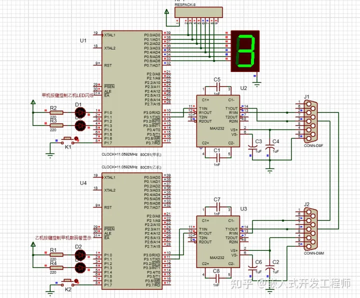

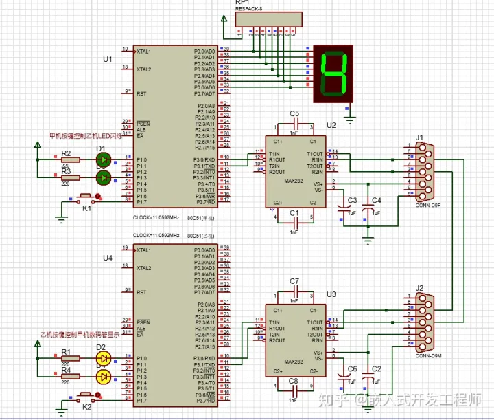

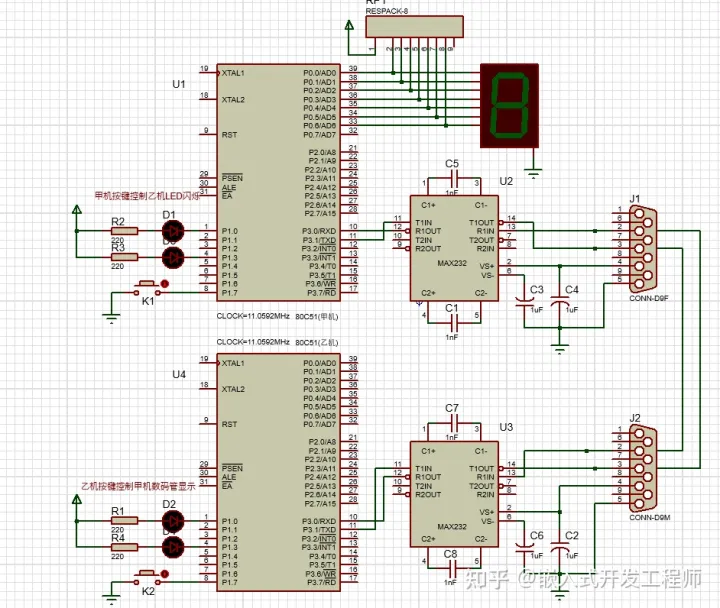

具体功能实现:
甲单片机通过按键可以控制乙单片机的LED灯,而乙单片机通过按键可以让连接甲单片机的数码管数字自增加一。
使用器件:
AT89C51、按键、排阻、4只LED灯、2片MAX232芯片、COM口(CONN-D9F)、数码管、若干电阻
Proteus仿真原理图:
仿真:
乙机控制甲机的数码管显示:
甲机控制乙机的LED灯:

Proteus布线
为了让整个原理图看上去简洁明了,我们对元器件的导线进行标号,而不是直接和芯片相连。

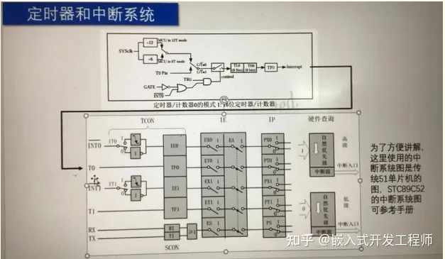

定时中断系统简图
定时器资源
定时器个数:3个(T0,T1,T2),T0和T1与传统的51单片机兼容,T2是此型号单片机增加的资源。
(T0和T1的操作方式是所有51单片机共有的)
中断系统
执行现程序的过程中,出现某些急需处理的异常情况或特殊请求,CPU暂时中止现行程序,而转去对这些异常情况或特殊请求进行处理,在处理完毕后CPU又自动返回到现行程序的断点处,继续执行原程序
中断号:
外部中断0 interrupt 0
定时器0 interrupt 1
外部中断1 interrupt 2
定时器中断1 interrupt 3
串口中断 interrupt 4
细节注意

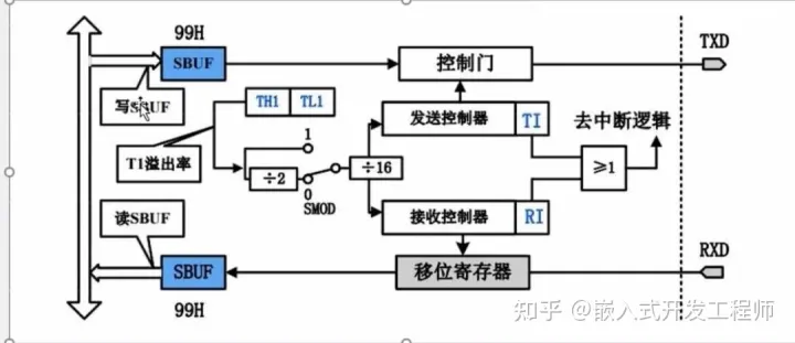

通信双方必须要有相同的波特率,通过发送中断标志和接受中断标志控制发送和接受的进行。
主要代码(C语言)KEIL5实现:

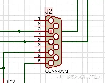

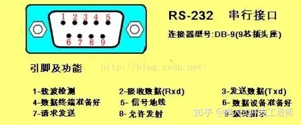

Q: COM口(CONN-D9N)接线图,如下图所示:
A:
OM口(CONN-D9F和CONN-D9M)该如何接线?
A:
CONN-D9F和CONN-D9M的连接必须交叉,.这样连的结果是一个的发送接另一个的接收,一个的接收接另一个的发送
Q:
单片机串口和MAX232、MAX232之间是如何连接的?
A:
单片机与MAX232的连接都是T接T,R接R;
各自的MAX232与对方连接是交叉的。
Q:
单片机SBUF总线协议图:
