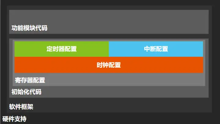

框架与要点
编写单片机类的程序,最核心、最重要的是上面的框架。
  • 硬件支持:单片机
  • 软件框架
    • 初始化代码
      • 时钟配置
      • 定时器配置
      • 中断配置
    • 功能代码
通过此框架我们会明白,初始化代码是重中之重。实际初始化代码是初始化寄存器配置。
  • 时钟配置,是初始化时钟相关的寄存器配置
  • 定时器配置,是初始化定时器相关的寄存器配置
  • 中断配置,是初始化中断相关的寄存器配置

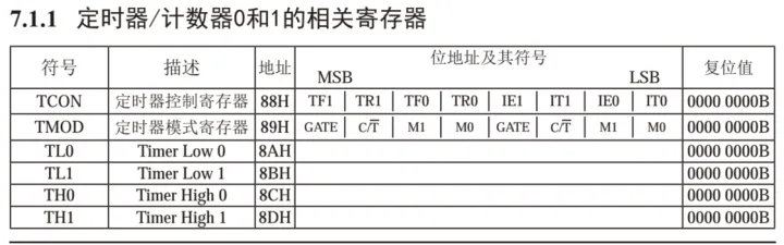

中文版规格书下载链接:https://www.stcmcudata.com/datasheet/STC89C52.pdf (以下图片见189页)

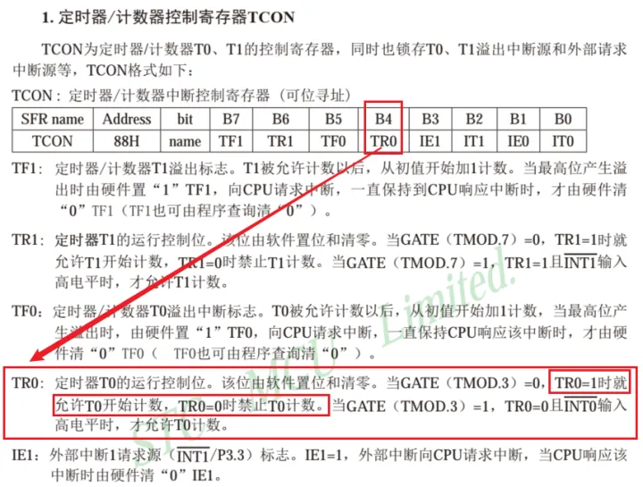

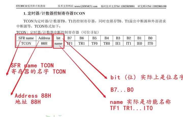

总共TCON、TMOD、TL0、TL1、TH0、TH1, 6个寄存器参与了配置定时器0。
中文版规格书下载链接:https://www.stcmcudata.com/datasheet/STC89C52.pdf (以下图片见190页)

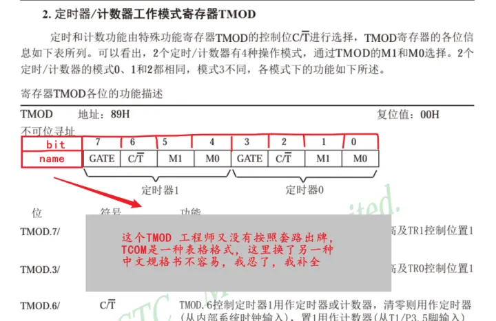

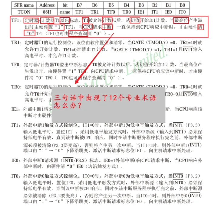

很多时候,我们写规格书的工程师,都是理科人才,理科人才俗成“一根筋”(非贬义,不是这种特质,太灵活而不严谨也做不好技术),他是以自己的智力来衡量大部分人的智力,也就是跳跃式思维写东西,我们看上面简单的寄存器TCON表格,实际上就是不友好的表示方式,SFR name TCON 实际上上面已经说明了这是寄存器TCON 表格里又出现它,增加脑力损耗,应删掉,Address 88H 地址是寄存器集中在一块,每个寄存器都会分配个地址,但是对我们编程来说,基本上不用管它,所以这个也可以不列在这里。然后bit name 又写的太省了,bit应该是位名称(或者称位序号), name应该是功能名称,所以我给他改改。
所以我们看规格书的过程,是从庞杂的信息中提取有效的信息,辨别能力不是一开始就有的,而是我们不断在实践中建立的,所以初学者看规格书会看到头大,就是规格书不是入门书,而是工具书,需要你具备很多专业和边缘知识才能更好的理解,更容易获取到自己有用的信息。

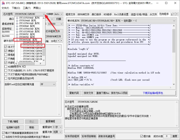

向导推荐逆向学习法,先了解框架,然后先实现功能,倒查为什么这样能够实现。
最上面是写了单片机编程的核心框架,然后我们找到一个完整的程序,先看这个例子,它的实现,然后倒推。

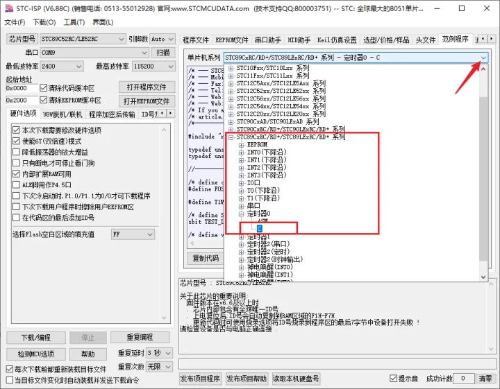

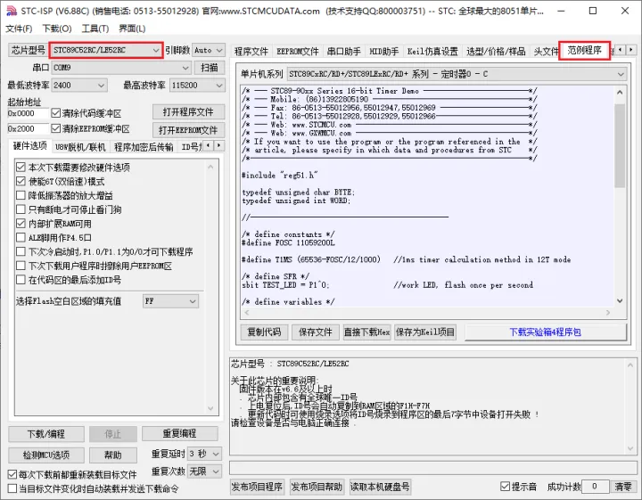

  1. 下载STC-ISP stc系列单片机的烧写程序 http://www.stcmcudata.com/STCISP/stc-isp-15xx-v6.88F.zip
  2. 它内部有示例代码,我们直接看
  3. 分析其示例代码,倒推寄存器设置的要求
//为了利于说明,我把大部分注释代码删除

这一部分全部是寄存器的配置,有些单片机寄存器只能整个的控制,也就是处理一个8位的寄存器,要同时处理8个位,这款51单片机可以处理单个位,上面说的TR0我们看看在哪里。
TR0 在TCON寄存器的第四位,8位寄存器,实际就是8个通道,8个存储区域。每个存储区域只能存放0和1,0代表通道打开,1代表通道关闭。
看这里,寄存器1是怎么配置的,0000 0010 也就是关关关关 关关开关。
TR0=1 代表只是TCON第四位开,其他开关不管它。
规格书:https://www.stcmcudata.com/datasheet/STC89C52.pdf (以下图片见190页)

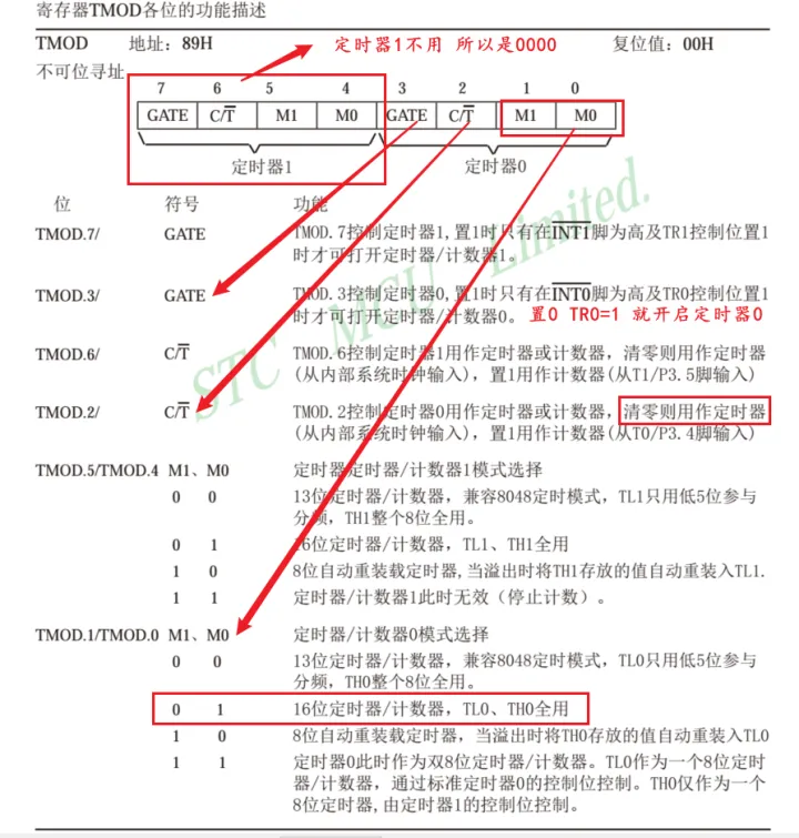

类似的,现在我们把TMOD、TL0、TH0、ET0、EA都从规格书中找出来,看看它位于那个寄存器或者它是哪个寄存器。
规格书:https://www.stcmcudata.com/datasheet/STC89C52.pdf (以下图片见191页)
注意这里设置TMOD和设置TR0的区别,TMOD是整个TMOD寄存器,TMOD=0x01(十六进制表示)=0b00000001 (二进制表示)这个8位寄存器所有的位通道都配置了,只是填充0还是填充1。TR0=1 只是TCON寄存器第四位填充1,打开一个通道,其他7个通道不管它。
TMOD = 0x01;                    //设置定时器0 作为16位模式 //set timer0 as mode1 (16-bit)
能设置16位模式,意味着也能设置8位模式、13位模式,这个位数越大,可以计数定时的范围越宽,意味着定时时间可以更长。
