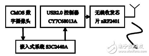

本文所设计的无线照相机采用了基于linux 2.6内核的嵌入式系统[1],它出色地完成了图像的采集、压缩及无线传输等功能。
3.1 硬件设计
嵌入式无线照相机由CMOS 摄像头,USB2.0 控制器CY7C68013A、nRF2401发射部分、S3C2440A嵌入式系统组成,如图2 所示。
以ARM处理器S3C2440A为核心的嵌入式无线实时图像传输系统设计
图2 嵌入式无线照相机系统硬件结构。
3.1.1 CMOS 摄像头
系统采用的CMOS 摄像头是网眼公司生产的网眼2000B,它采用的是OV511+7260 的摄像头方案,由于linux 2.6 源码中这两款芯片的驱动,给我们的设计带来了很大的方便。该摄像头的视像解像度为640(水平) x 480(垂直)像素,清晰度可以满足大部分的应用,它还具有良好的电源管理功能、完善的自动亮度、白平衡控制,并提供色彩饱和度、对比度、边缘增强、伽马表等高级数码影像控制功能。
3.1.2 无线收发芯片nRF2401
nRF2401 芯片和蓝牙芯片一样,都工作在2.4GHz 自由频段,有125 个频道,可满足多频及跳频需要。跳频通信具有抗干扰能力强,安全保密性好等特点。跳频信号谱密度低,淹没在噪声之中,加之跳频码的保密性,因而不易被窃听、破译。nRF2401支持多点间通信,最高传输速率超过1Mbit/s,而且比蓝牙具有更高的传输速度。它采用SoC 方法设计,只需少量外围元件便可组成射频收发电路。与蓝牙不同的是,nRF2401 没有复杂的通信协议,它完全对用户透明,同种产品之间可以自由通信。更重要的是,nRF2401 比蓝牙产品更便宜。所以nRF2401 是业界体积较小、功耗较少、外围元件最少的低成本射频系统级芯片。
3.1.3 USB2.0 控制器CY7C68013A
CYPRESS 公司推出的USB2.0 控制器CY7C68013A 是USB2.0 的完整解决方案。它既负责USB 事务处理也兼具微处理器的控制功能,也可作为USB 外部芯片的主控芯片。该芯片包括带8KB 片上RAM 的高速8051 单片机、4KB FIFO 存储器以及通用可编程接口(GPIF)、串行接口引擎(SIE)和USB2.0收发器,6 条可编程控制输出线,9 条地址输出线和6条通用目的地准备输入线;数据线宽度可为8 位或16位,其小巧的体积及较高的性价比使得该芯片在海量存储器、打印机、扫描仪和PCMCIA 等各种USB 设备上得到了广泛的应用。
3.1.4 嵌入式处理器S3C2440A
由于本系统采用的图像压缩是软件压缩,所以在选择嵌入式处理器的时候,需要衡量处理器的性能是否能胜任JPEG 压缩程序以及USB 数据的传送。在本系统中,嵌入式处理器采用韩国三星公司的基于ARM920T 内核的16/32 位RISC 嵌入式微处理器S3C2440A,主频高达400MHz,适合于图像、视频处理,主要面向高性价比、低功耗的应用。S3C2440内置有丰富的外设资源,其中包括:存储器、LCD、Camera、串口、IIC、IIS 和USB 等接口控制电路。

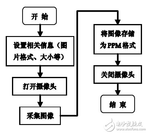

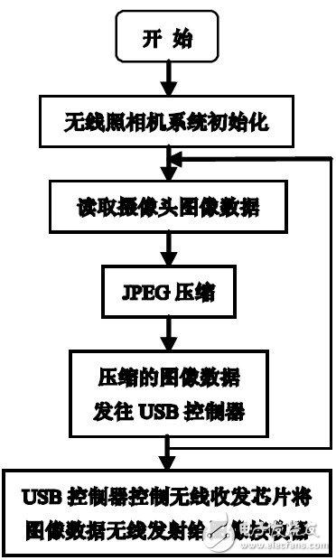

系统初始化完成之后,我们编写的应用程序控制摄像头驱动程序拍摄一幅图像信号,并保存在flash盘中,程序流程如图4 所示,此时的图片文件是未压缩的PPM 格式,接着JPEG 压缩程序将PPM 格式的图片压缩成图片,如图5 所示,一幅分辨率为320*240的图片文件大小平均只有8KB,完全可以满足无线传输的需要,压缩完成之后,读取JPG 格式的图片文件,并将图像数据发送给USB2.0 控制器CY7C68013A的驱动程序,然后驱动程序再将数据写入USB2.0 控制器的端点缓冲器, 最后, USB2.0 控制器CY7C68013A 控制nRF2401 将端点缓冲器中的图像数据无线发送出去,程序流程如图6 所示。
图4 图像采集程序流程图。

整个系统中,由linux 操作系统完成对各个芯片的初始化、协调CPU 与其他芯片之间的工作,完成图像数据的读取、压缩及发送(如图3)。

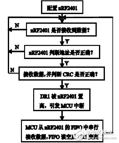

USB2.0 控制器CY7C68013A 控制nRF2401 无线接收图像数据,程序流程如图8 所示,然后PC 机上的应用程序调用USB2.0控制器驱动中的读取函数接收图片数据并保存,最后将图片显示出来。如图9,10.

图8 nRF2401 无线接收程序流程图。
