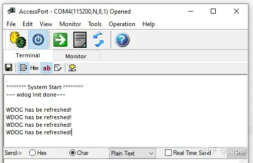

他在启动文件 startup_MIMXRT1062.s 里将默认128KB ITCM、128KB DTCM、256KB OCRAM的FlexRAM分配调整成了256KB DTCM、256KB OCRAM(关于FlexRAM基本知识,参见旧文 《百变星君FlexRAM》),这种FlexRAM动态调整方式仅适用XiP工程。最终运行结果里看,应用程序似乎仅运行了一次,没有像预想得那样重复启动执行。
如果在 startup_MIMXRT1062.s 里将重配FlexRAM代码去掉,这个WDOG例程是可以正常工作的,串口助手里可以看到循环打印,所以这很容易让人推断出FlexRAM重配功能导致WDOG模块工作异常了。

为了最小化代码去定位问题,我们将这个网友WDOG例程主函数修改如下,去掉WDOG相关代码,直接用 NVIC_SystemReset() 代替。运行后发现,仍然仅有一次打印,这个实验的意义是那段重配FlexRAM代码会导致软复位后程序没法再次运行,而跟具体WDOG模块无关。

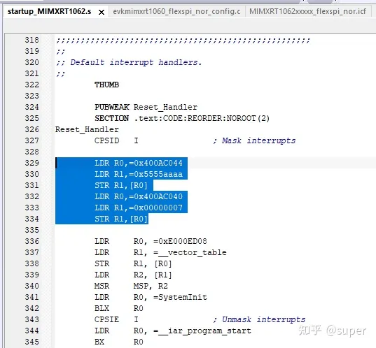

我们现在将焦点放回到重配FlexRAM那段汇编代码本身,代码很简单,就是将i.MXRT芯片内部的IOMUXC_GPR->GPR17(基址0x400ac044)和IOMUXC_GPR->GPR16(基址0x400ac040)分别整体赋值为0x5555aaaa和0x00000007,单纯从寄存器有效功能位定义上来看,这样操作是没问题的。
   LDR R0,=0x400AC044
    LDR R1,=0x5555aaaa
    STR R1,[R0]
    LDR R0,=0x400AC040
    LDR R1,=0x00000007
    STR R1,[R0]
翻看手册里关于IOMUXC_GPR->GPR17和IOMUXC_GPR->GPR16寄存器的位定义,发现IOMUXC_GPR->GPR16寄存器中有很多bit是保留位,并且其中bit21保留位默认值是1,与其他保留位默认值0不一样。显然 IOMUXC_GPR->GPR16 = 0x00000007 这样的赋值语句会将其bit21误清零,并且IOMUXC_GPR寄存器在软复位后也不会改变其值 (参见《SystemReset不复位的GPR寄存器小结》一文)。

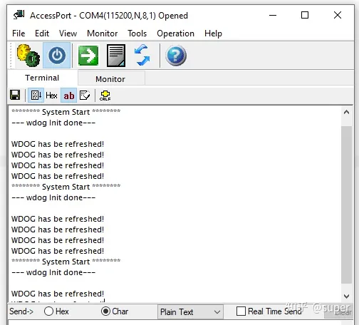

难道问题是由IOMUXC_GPR->GPR16[21]保留位被误清零导致的?死马当活马医吧,我们修改一下重配FlexRAM代码如下(两种方式都行),将IOMUXC_GPR->GPR16[21]保持为默认1。
运行后发现,异常问题解决了,串口助手里可以看到循环打印。现在我们知道了IOMUXC_GPR寄存器即使是保留位也不要轻易当用户标志位使用,更不要轻易改变其默认值,因为SoC占用了这些位,具体用途未详述。由此可以推测IOMUXC_GPR->GPR16[21]位跟系统启动有关,并且其值的设置是在软复位后才生效的。
