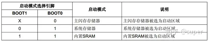

使用ISP方式下载需要进行的硬件操作是:BOOT0引脚拉高,BOOT1引脚接地。即系统存储器被选为启动区域:
在点击开始编程按钮后,需要按下板子上的复位键,即可下载程序。
