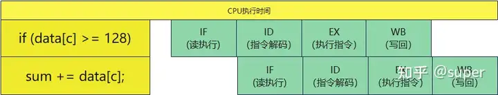

CPU在执行这段代码的时候
if (data[c] >= 128) sum += data[c];
CPU会有一个提前预测机制,比如前面的执行结果都是true,那么下一次在判断if的时候,就会默认认为是true来处理,让下面的几条指令提前进入预装。
当然,这个判断不会影响实际的结果输出,这个判断只是为了让CPU并行执行代码。

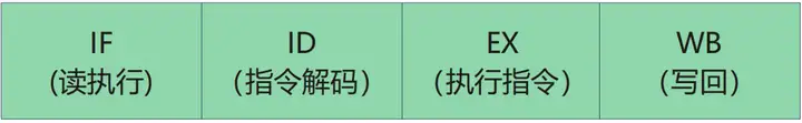

CPU执行一条指令分为几个阶段
既然是分阶段执行,也就是我们正常说的pipeline(流水线执行)。
流水线的工人只要完成自己负责的内容就好了,没有必要去关心其他的人处理。
那如果我有一段代码,如下:
int a = 0;
a += 1;
a += 2;
a += 3;
从这个图上我们可以看到,我们认为是在执行 a = 0结束后,才会执行a+=1。
但是实际CPU是在执行a=0的第一条执行后,马上就去执行a+=1的第一条指令了。
也就因为这样,执行速度上得到了大幅度的提升。
但是对于if() 语言,在没有分支预测的时候,我们需要等待if()执行出现结果后才能继续执行下一个代码。
如果存在分支预测的情况
通过比较我们可以发现,如果存在分支预测的时候,就让执行速度变快了。
那如果预测失败,会不会就影响了执行的时间,答案是肯定的。
在前面的例子中,没有对数组排序的情况下,分支预测大部分都会是失败的,这个时候就会在执行结束后重新取指令执行,会严重影响执行效率。
而在排序后的例子中,分支预测一直处于成功的状态,CPU的执行速率得到大幅度的提升。
