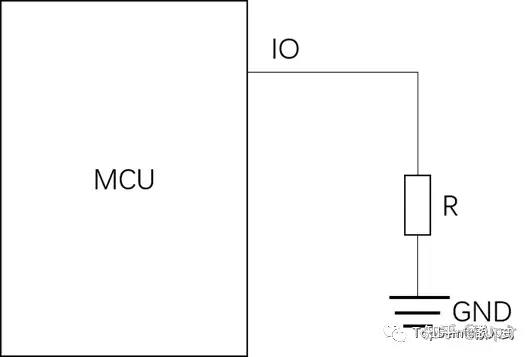

说了这么多,其实可以用下面这个简单的电路来解释:
MCU的IO引脚上外接一个电阻到GND,只要这个电阻不是太小,那么IO引脚的电压是基本不变的,只是微小的下降。电阻很小、电流较大时,电压会明显下降。
感兴趣的可以实际测试一下,不过要注意别把电流整太大烧坏IO哦~
