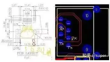

04 RX、TX接反了...
串口RX、TX画的时候心里默念不要接反,不要接反,板子贴片回来测试,果然串口不通。

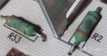

08 选择电阻的时候,只看阻值,不看功耗。

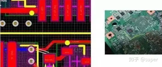

09 画完PCB不看DRC报告,靠眼睛看飞线,回板后就真的飞线了,脑残的一次把短路DRC关了,结果回来板子电源正负果然连一起了。

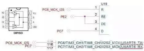

封装做反了......当时赶进度,没拿到芯片只看了Datasheet就画了图投了板,板子回来后看着镜像的封装一脸懵x。
但这事不能怪我,因为那个傻x datasheet上的封装图居然是bottom view而且没有注明!
