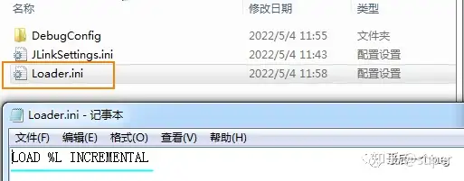

1、首先编译好工程,把将要实验的程序完整的烧录一次,必须要保证MCU中正在运行的程序与所要仿真的工程同步,这样调试器通过调试接口获取的程序运行位置信息才能与工程代码中的位置一一对应。
2、去掉启动时加载应用程序,并加入Loader.ini文件,主要用于加载已经编译生成的.axf文件到Keil中,从而进行调试。
可能你该问了.axf文件是什么?
其实axf全称为:ARM Executable File,该文件包含bin代码和大量的调试信息,这些调试信息可以被调试器使用,从而定位到我们的C代码。
3、在调试器Setting选项中,去掉"Reset after Connect",为了调试器链接以后不进行复位动作,从而破坏现场。
4、接下来Update Target Before Debugging选择需要去掉,直接调试运行目标不需要勾选,也就不会更新Flash。

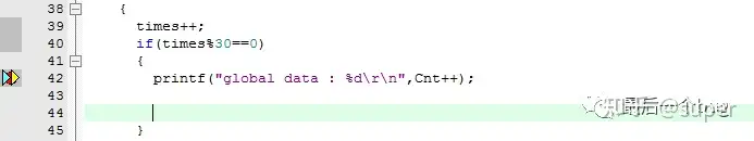

验证结果
直接在全局变量打印输出的地方放置断点,程序运行到断点处正常停止。
然后我们看一下输出的串口信息数据是否连续,如果打印的数据连续说明程序没有复位,接着反正前正在运行的程序往下执行。
通过串口接收数据时间戳可以区分断点和调试运行数据,并且数据都是连续的,说明此调试过程在无需硬件重置即可连接到正在运行的目标。
