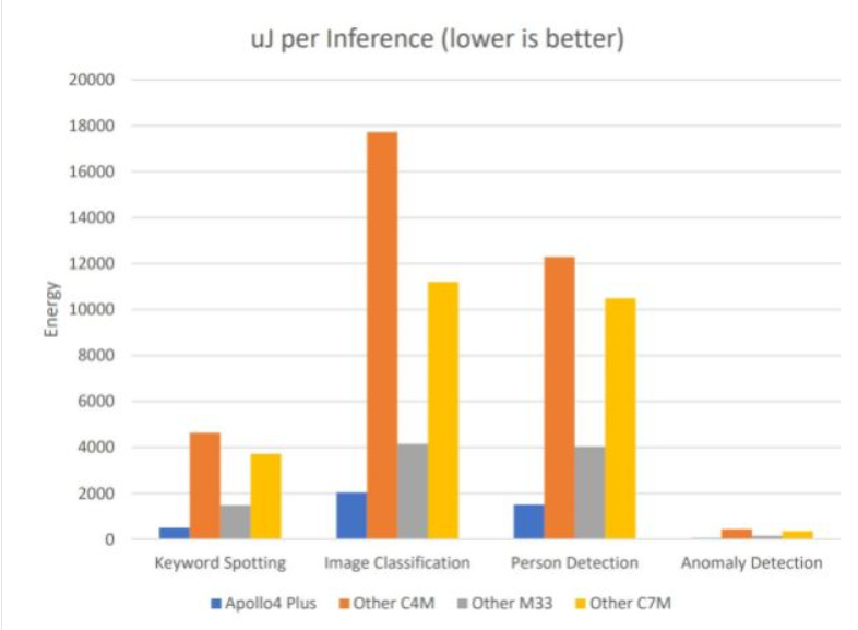

Ambiq 将 Apollo4 Plus 运行 MLPerf Tiny 基准测试的内部功率测量值与其他微控制器的已发布结果进行了比较。 Ambiq 的 Apollo4 Plus 数据显示,与另一款 Cortex-M4 器件相比,能耗(µJ/推理)大约低 8 到 13 倍。 关键字识别推理基准使用的电量不到 1 mJ,人物检测使用的电量不到 2 mJ。
image.png?imageView2/2/w/550
配备 x-M4 的 Apollo 4 Plus 系列与竞争微控制器(竞争结果取自 MLPerf Tiny)。 (来源:Ambiq 微)
