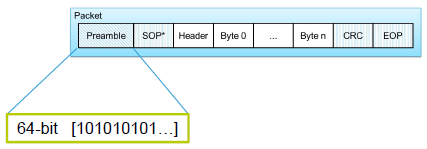

USB PD包
需要注意的是,PD仅在一条单线上通讯,所有PD包里的东西都是串行的。
前导码
前导码是以0开始的包含64个0和1的序列,它本身是不进行4b5b编码的。
数据包开始标识
SOP*是一个通用术语,指不同数据包的开始,它向接受者指明包的开始,指示谁是此消息的接受者。

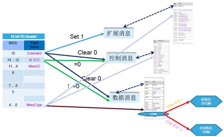

USB PD消息头格式
消息头格式:
每一个消息包含一个消息头;
消息头包含关于消息和PD端口功能的基本信息。
控制消息
控制消息(16bit):管理端口合作伙伴之间的消息流或进行交换不需要额外数据的消息。

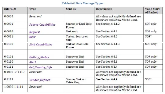

数据消息
数据消息(48-240bit),至少一个数据对象,最多7个数据对象。数据消息应该由消息头组成,后面跟着一个或多个数据对象。数据消息很容易识别,因为消息头中的数据对象字段的数量是非零值。它包含下面几类数据对象:
BIST数据对象(BDO)、电力数据对象(PDO)、请求数据对象(RDO)、厂商定义数据对象(VDO)、电池状态数据对象(BSDO)、警报数据对象(ADO)。

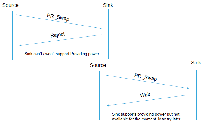

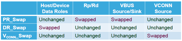

允许转换

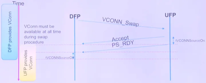

VConn的交换顺序
数据角色转换

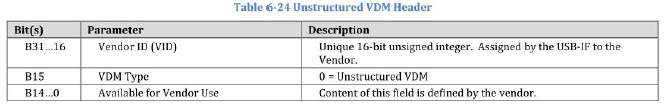

厂商自定义信息
可分为结构化(SVDM)和非结构化(VDM)。
非结构化:非结构化VDM没有在VDM报头中定义B14……0的内容。它们的定义和使用时VID指出的供应商的唯一责任。当PD上出现硬复位时,端口合作伙伴和电缆插头将退出使用非结构化VDM进入的任何状态;
非结构化VDMs只能在有明确连接的情况下使用;
在订立明确的连接前,不得发送非结构化的VDMs,接收时应予以忽略;
只有DFP应该是非结构化VDMs的发起者;
只有UFP或电缆插头应作为非结构化VDM的响应者;
在任何其他情况下,不得启动或响应非结构化VDMs;
命令序列应该是可中断的,例如,由于需要与电源相关的AMS;
非结构化VDMs只能在主动模式下的模态操作中使用;
非结构化VDMs可以与SOP*包一起使用;
当DFP或UFP不支持非结构化VDMs或不识别VID时,它将返回一条Not_Supported消息。

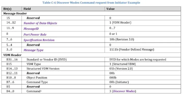

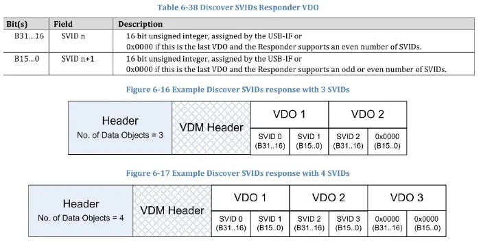

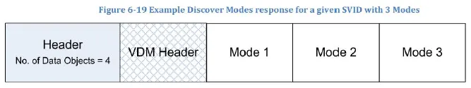

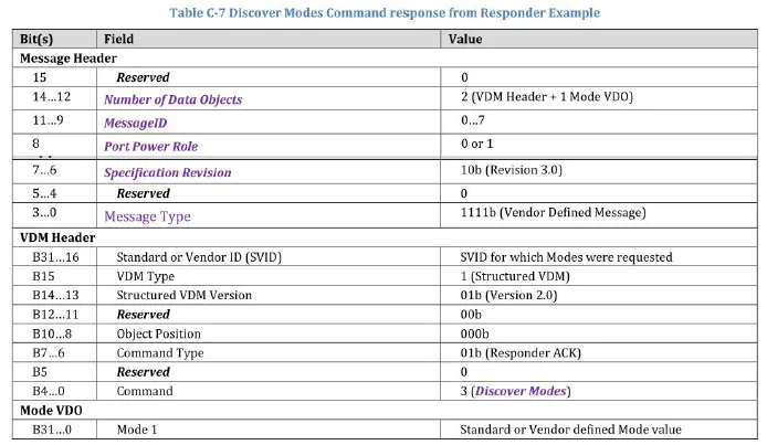

VDM命令
Discover VDM ACK
Discover SVIDs命令、应答
Discover Mode命令、应答
Enter Mode命令、应答
Exit Mode命令、应答
