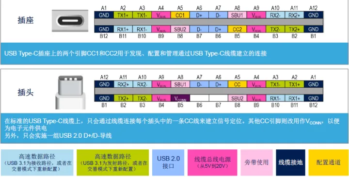

物理接口介绍
引脚功能

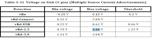

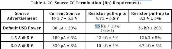

供电端通过Rp的阻值来告诉sink端自己的默认供电电流:

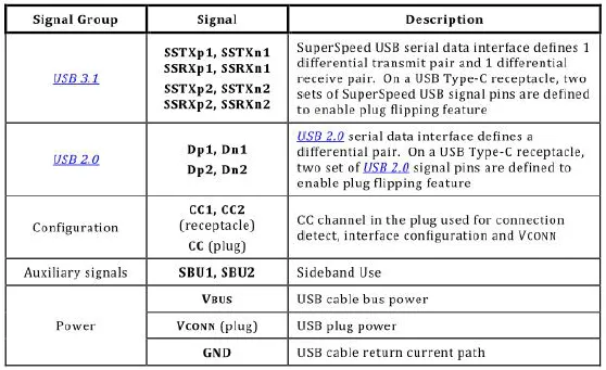

Type-C信号介绍

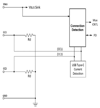

SINK
SINK必须有两个下拉电阻(Rd)分别连接到两条CC脚上;
SINK通过检查到VBUS来确定一个SOURCE的连接;
SINK通过CC脚上的上拉电阻来建立和检查一个正确的高速USB数据路径(正反向);
如果SINK支持PD和/或者VDM,需要CC通讯。

SOURCE必须有两个上拉电阻(Rp)分别连接到两条CC脚上,并且同时监测SINK;
SOURCE源在CC1和CC2上提供上拉电阻,并监控两者以检测SINK。在任何一个引脚上存在一个下拉电阻(Rd)表明正在连接一个SINK。Rp的值表示主机支持的初始USB Type-C当前级别;
SOURCE用CC pin下拉特性来检测和建立高速USB数据路径的正确路由,并确定哪个CC pin用于提供VCONN;
一旦检测到SINK,SOURCE将启用VBUS和VCONN;
SOURCE可以动态的调节Rp的值,来告诉SINK可以改变USB Type-C电流;

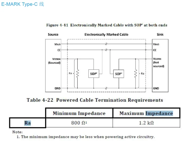

USB Type-C Cable

在功能上,配置通道(CC)用于以下目的:
1、 检测USB端口的连接/分离,例如DFP到UFP,配置VBUS;
2、 解析电缆方向和twist来建立USB数据总线路由;
3、 建立两个连接端口之间的DFP和UFP角色;
4、 USB电源传输通信。
CC1、CC2、CC
这些引脚用于检测连接,并配置USB Type-C电缆和连接器的接口,一旦建立连接,将重新分配CC1或CC2,以通过插头的VCONN引脚提供电源,作用主要有以下几个方面:
1、 检测USB口的插入;
2、 决定电缆的方向和扭曲连接,以建立USB数据总线路由;
3、 在两个连接的口,建立数据的角色;
4、 检测和配置VBUS:VBUS Type-C电流模式或者USB PD;
5、 配置VCONN;
6、 发现和配置可选的备用和附件模式。

音频模式:通过检测到CC1和CC2上都有Ra时来进入音频模式;
