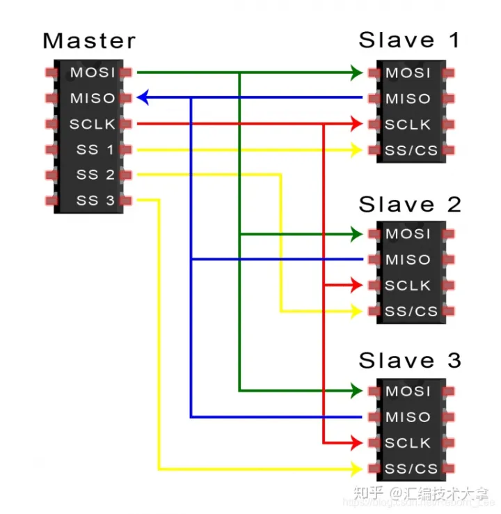

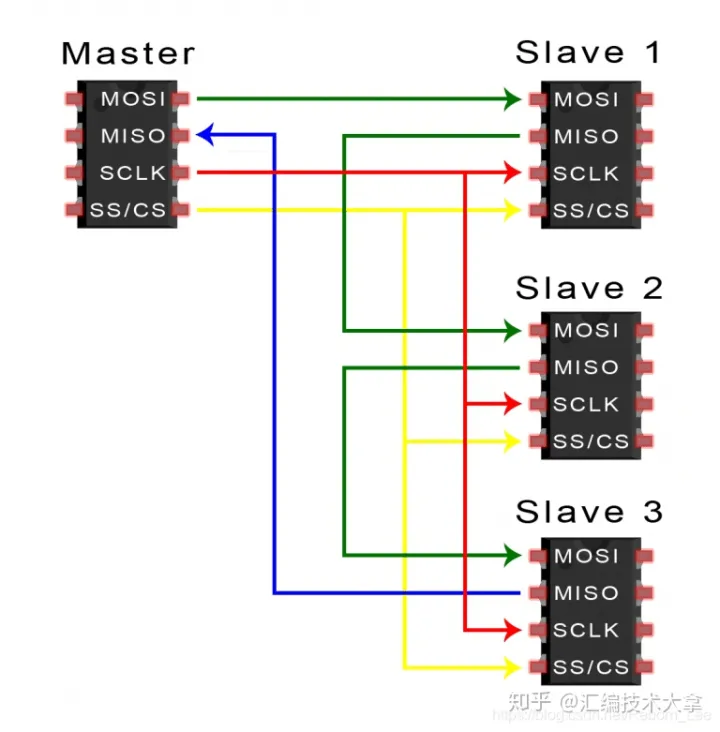

主机可以通过将从机的CS / SS线设置为低电压电平来选择要与之通信的从机。在空闲,非传输状态下,从选择线保持在高电压电平。主机上可能有多个CS / SS引脚,这允许多个从机并行连接。如果仅存在一个CS / SS引脚,则可以通过菊花链将多个从机连接到主机。
多个从机
可以将SPI设置为与单个主机和单个从机一起运行,并且可以与由单个主机控制的多个从机一起设置。有两种方法可以将多个从站连接到主站。如果主机具有多个从机选择引脚,则从机可按以下方式并联:
如果只有一个从设备选择引脚可用,则可以通过以下方式菊花链连接从设备:

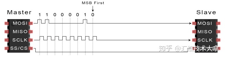

主机通过MOSI线以串行方式将数据发送到从机。从机通过MOSI引脚接收主机发送的数据。从主机发送到从机的数据通常先发送最高有效位。
从机也可以通过MISO线串行将数据发送回主机。从从机发送回主机的数据通常先发送最低有效位。
SPI数据传输步骤
  1. 主机输出时钟信号:
  1. 主机将SS / CS引脚切换到低电压状态,从而激活从机:
  1. 主机沿着MOSI线一次将数据发送给从机。从站读取接收到的位:
  1. 如果需要响应,则从机沿着MISO线一次将数据返回一位给主机。主机读取接收到的位:

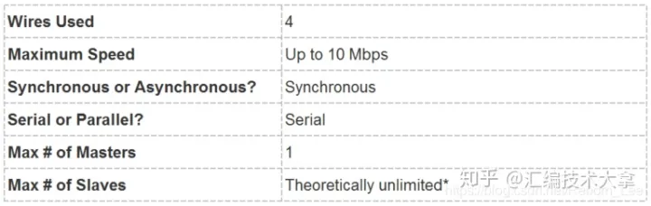

  • 没有起始位和停止位,因此数据可以连续流传输而不会中断
  • 没有像I2C这样复杂的从站寻址系统
  • 数据传输速率比I2C更高(几乎快两倍)
  • 分开的MISO和MOSI线路,因此可以同时发送和接收数据
缺点
  • 使用四根线(I2C和UART使用两根线)
  • 没有确认已成功接收数据的确认(I2C拥有此功能)
  • 没有任何形式的错误检查,如UART中的奇偶校验位
  • 只允许一个主机
