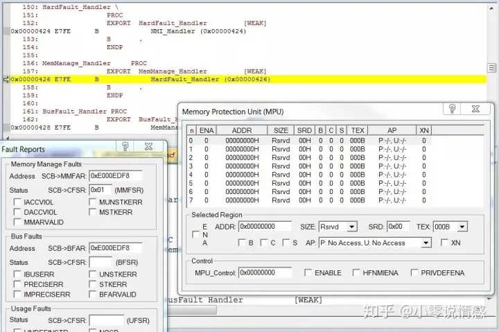

在SDRAM中运行程序,开发者可能需要配置ARM内核内存保护单元(MPU)。
内存保护单元(MPU)是一个可编程单元,用于定义内存访问权限。当MPU没有使能时,内存地址空间具有默认的访问权限。
如ARM Cortex™-M4器件通用用户指南中所述,当程序执行SDRAM中的代码且SDRAM内存影射地址的默认属性为禁止执行时, 内核就会产生HARDFAULT异常,且指令访问冲突标志SCB->CFSR为 1,该异常表示处理器尝试从不允许执行的位置获取指令。
因此,当SDRAM被影射到默认不可执行的地址空间时(如在LPC5460x中,SDRAM影射到0xA0000000起始的地址),开发者必须配置并使能MPU才能在SDRAM中执行代码。如下例中,代码配置并使能MPU,允许从0xA0000000到0xA0100000的内存区域是可执行的。
MPU->RNR = 0;                    //Region number 0
MPU->RBAR = 0xA0000000; //Region base address
/* Full Access | TEX: 000 | S: 0 | C: 0 | B:0 (No cacheable, no shareable)| 1M SIZE | ENABLE */
MPU->RASR = (0 << 28) | (0x3 << 24) | (0x0 << 19) | (0 << 18) | (0 << 17) | (0 << 16) | (0xFF < 8) | (0x13 << 1) | (1 << 0); //Region size and enableMPU->CTRL = MPU_CTRL_ENABLE_Msk | MPU_CTRL_PRIVDEFENA_Msk;
