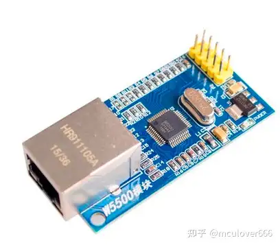

这里我使用常见的以太网模块W5500,内部集成TCP/IP协议栈:

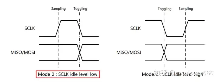

对于CPOL,W5500两种模式都支持,选择空闲时为LOW的模式,CPHA手册中给出为第一个时钟沿:
综上所述,时序参数配置如下:

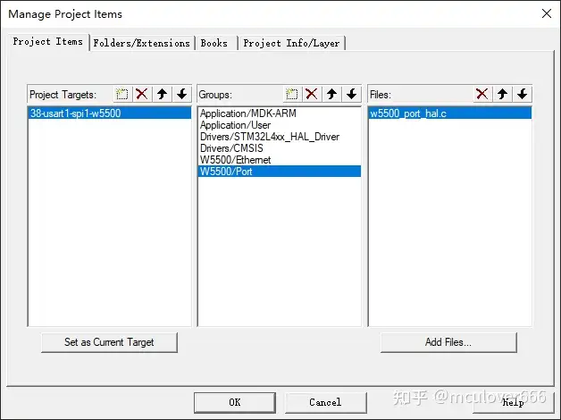

接下来将Ethernet目录下和W5500相关的文件添加到MDK工程中:

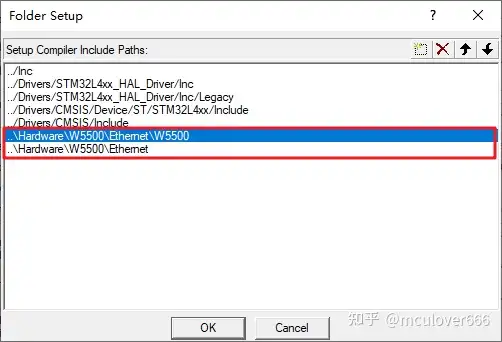

添加头文件路径:

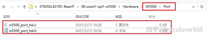

接下来我们在项目工程中,新建w5500_port_hal.h文件和w5500_port_hal.c文件来存放自己的实现,并利用驱动库提供的接口,注册到驱动库中。
加入到MDK工程中:

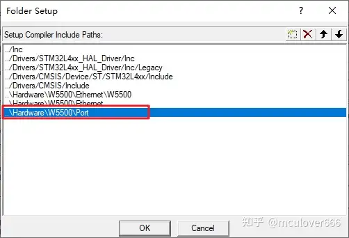

添加头文件路径:
