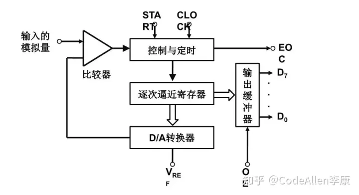

目前在单片机应用比较多的,例如stm32主要是逐次逼近型ADC。
逐次逼近的过程其实就和天平秤东西的过程很像。先放最重的砝码,如果还轻,则砝码保留,否则移去。在加第二重砝码,以此类推,直到加到最轻的砝码。所有留下的砝码相加就是该物体的重量。
对应ADC的话,就是将输入的模拟信号与不同的参考电压做多次比较,使转换所得的数字量在数值上逐次逼近输入模拟量的对应值。
逐次比较型AD由一个比较器和DA转换器通过逐次比较逻辑构成,从MSB开始,顺序地对每一位将输入电压与内置DA转换器输出进行比较,经n次比较而输出数字值。其电路规模属于中等。其优点是速度较高、功耗低,在低分辩率(<12位)时价格便宜,但高精度(>12位)时价格很高。
