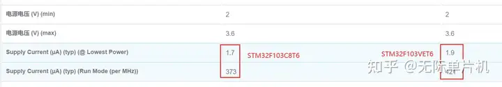

4.功耗方面
看上图,左边是stm32f103c8t6,右边是stm32f103VET6,供电电压相同,但是功耗不同。
stm32f103c8t6在低功耗模式下最低1.7uA,频率每增加1MHZ,功耗会增加373uA。
stm32f103VET6在低功耗模式下最低1.9uA,频率每增加1MHZ,功耗会增加421uA。
相对来说,stm32f103VET6的功耗更高,毕竟外设资源多嘛。
