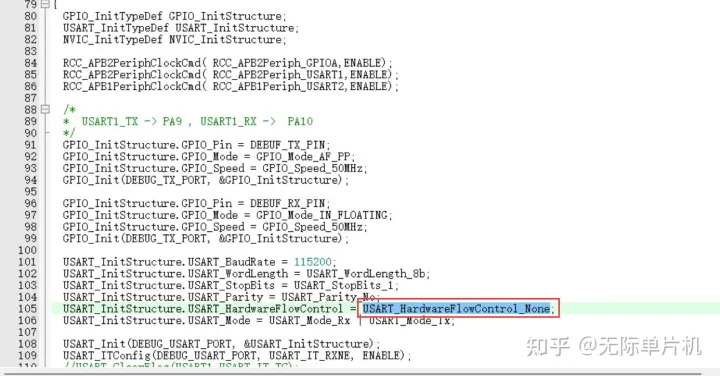

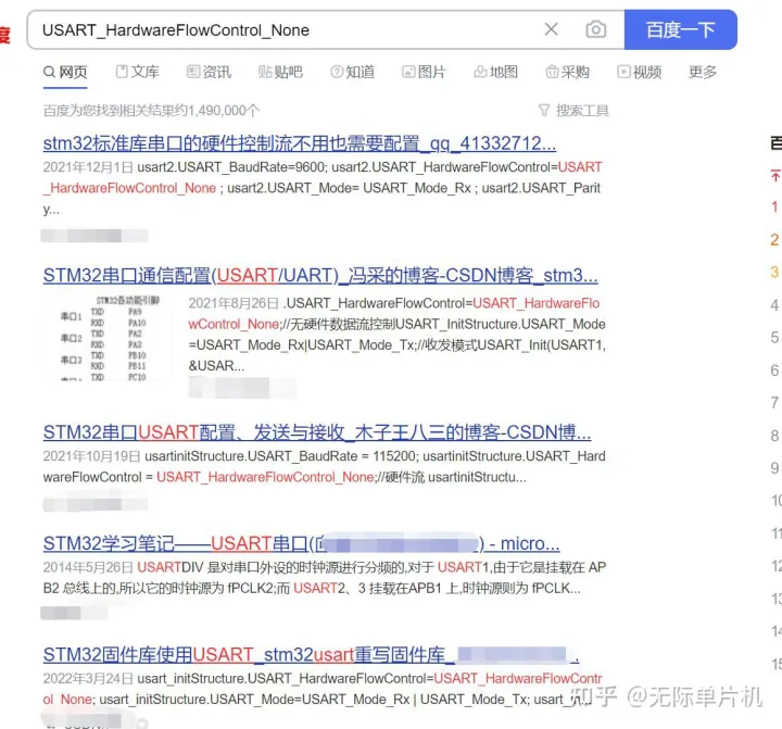

这块相信大家也感同身受了,资料丰富到啥程序?
比如我不知道固件库这个是什么意思?
在网上一搜,一堆答案。
这么细致的问题都有答案,就丰富得很过分。
这样的好处是什么?
就是大大降低了我们的学习门槛,提高产品开发效率。

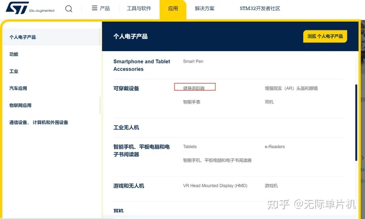

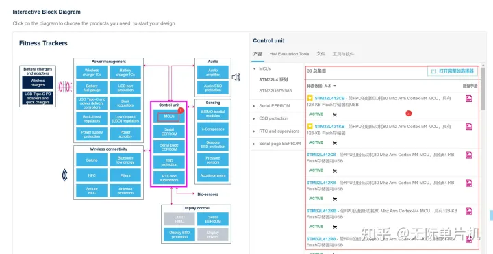

ST的产品生态和开发生态都已经相对完善了。
官网提供了很多行业应用的方案选型,估计很多人忽略了。
如果你在做一款产品,确定用STM32,但是不知道哪个型号合适,可以到他们官网的应用找找。
