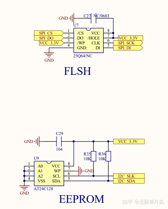

8.通讯接口不同
Flash很多是用SPI协议接口、EEPROM很多是IIC协议接口。
