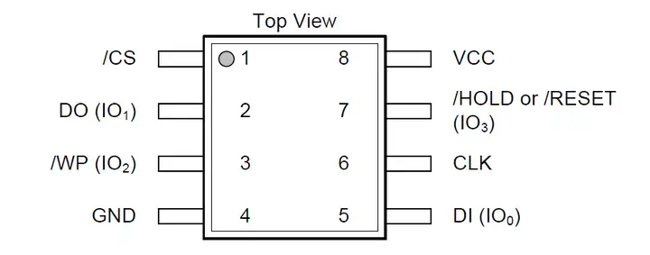

我们通过以下连线使 W25Q128 连至 STM32F030 的 SPI1:
W25Q128 STM32F030
Pin 1 /CS PA4 也可以用其它 GPIO 引脚
Pin 2 DO PA6 SPI1_MISO
Pin 3 /WP ( VCC )
Pin 4 GND ( GND )
Pin 5 DI PA7 SPI1_MOSI
Pin 6 CLK PA5 SPI1_SCK
Pin 7 /HOLD or /RESET ( VCC )
Pin 8 VCC ( VCC )

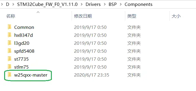

Step 1,下载后把解压的文件夹 w25qxx-master 放在 STM32Cube_FW_F0_V1.11.0DriversBSPComponents

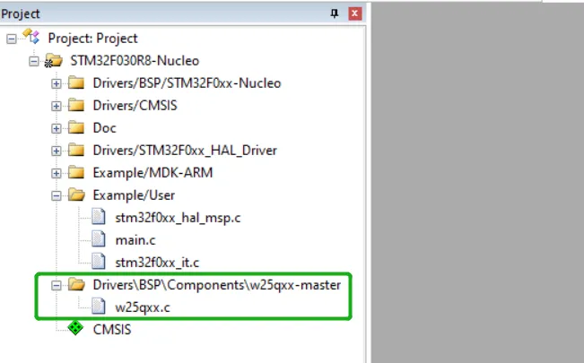

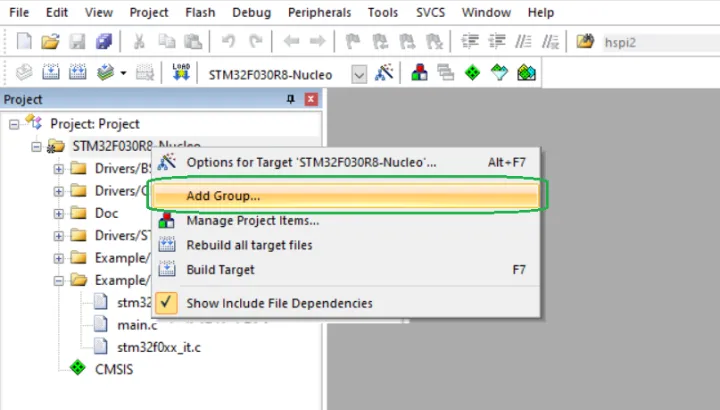

Step 2, 我们用 Keil 打开下面这个工程:
STM32Cube_FW_F0_V1.11.0ProjectsSTM32F030R8-NucleoExamplesSPISPI_FullDuplex_ComPollingMDK-ARMProject.uvprojx
在项目(STM32F030R8-Nucleo)上点鼠标右键,选择Add Group...
新建 Group 并改名称为 DriversBSPComponentsw25qxx-master
Step 3, 在 DriversBSPComponentsw25qxx-master上点右键,选择Add Existing Files to Group "DriversBSPComponentsw25qxx-master"...,
找到 Drivers/BSP/components/w25qxx-master/w25qxx.c 点击Add,然后可以看到w25qxx.c已经添加进项目中:

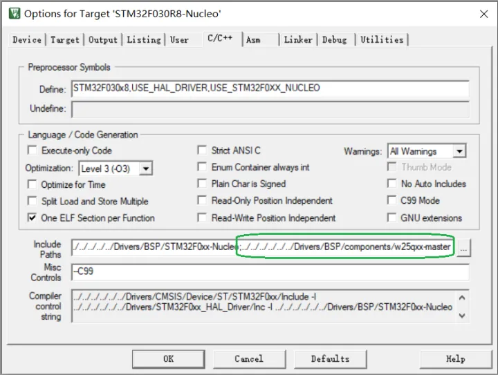

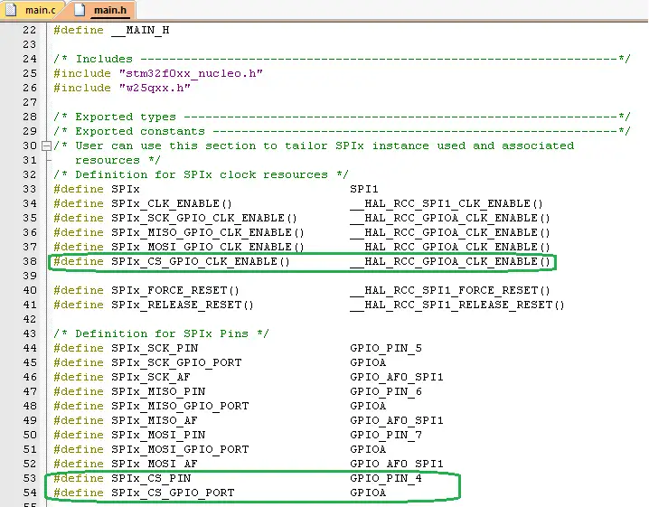

Step 4, 在 Options for Target 里添加路径,这里使用的是工程所在路径的相对路径,也可以使用绝对路径,但如果工程拷贝到别的地方的时候,此包含路径就需要跟随更改。
Add include path ../../../../../../Drivers/BSP/components/w25qxx-master

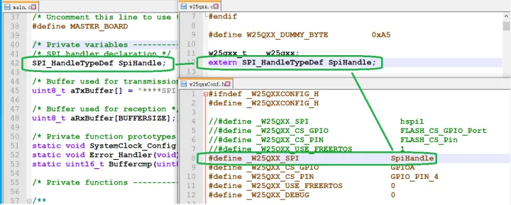

Step 5, 驱动头文件 w25qxx.h 中原来包含的的 spi.h, 因为我们使用的 Cube 库,头文件需要做如下替换:
//#include "spi.h"
#include "stm32f0xx_hal.h"

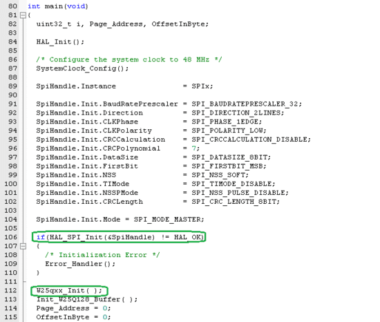

Step 6, main.h 里根据实际情况配置引脚,把驱动头文件 #include "w25qxx.h" 包含进来。片选信号 CS 可以由任意一个 GPIO 控制,在函数
HAL_SPI_MspInit(SPI_HandleTypeDef *hspi)
里把CS引脚配置为GPIO输出就行了,实际的拉低拉高是驱动代码实现的。
Step 7, 在 main.c 里定义了 SpiHandle 并指向 SPI1, 我们在 w25qxx.c里也要用到这个 Handle,所以通过 extern 来引用一下。

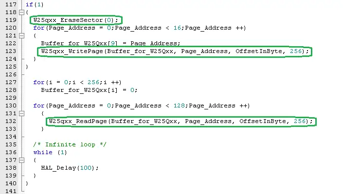

Step 8, 初始化 SPI1,然后调用 w25qxx 驱动的初始化代码 W25qxx_Init( ); 然后就可以用擦除,读写等函数了。
在代码的修改过程中,我们可以再次体会 Cube 库的这种分层结构带来的好处,特别是如何与第三方驱动代码融合。各个模块就像积木一样,我们只需要把它们搭建起来就可以快速的实现我们想要的功能。

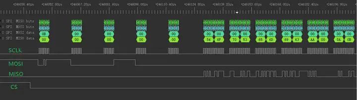

下面是读出数据时实际抓取的波形:
