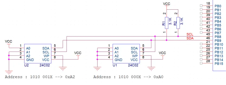

24C02 有 256 字节的数据,一般说来也够用了。它的地址是可以通过引脚配置的,这样一条 I2C 总线上就可以挂多个 24C02。如下:
我们把 A2,A1,A0 都接地,这样地址为 A0。然后 SCL,SDA 脚接 MCU 的 PB8 和 PB9。需要注意 SCL,和 SDA 需要加上拉电阻。

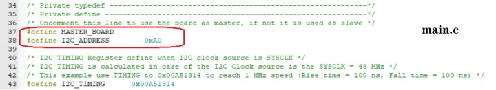

Step 1, 把 I2C 地址改为跟我们硬件一致:

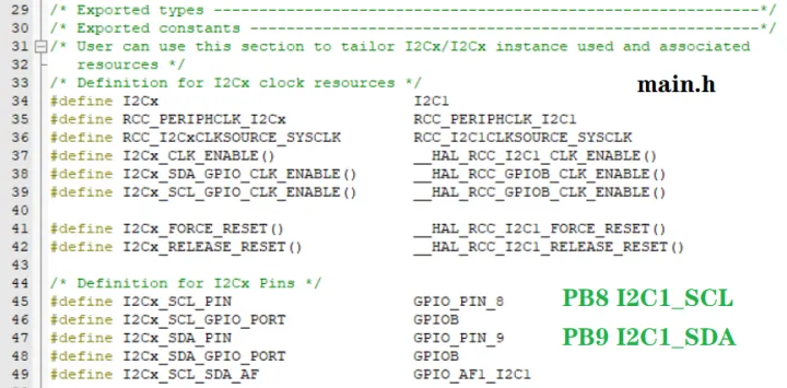

Step 2, 根据实际使用的 I2C 模块和引脚进行配置:

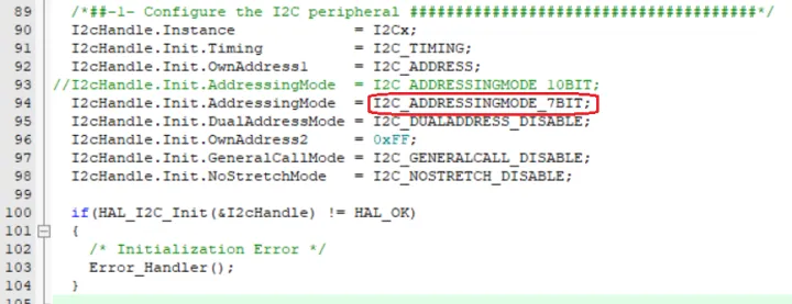

Step 3, 把地址模式改为 7BIT:

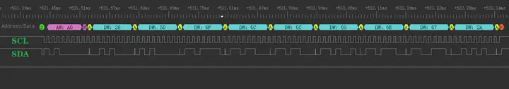

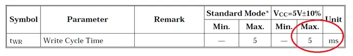

在此我们写入数据用的 24C02 的 Page Write 命令,每次写入 8个字节的数据,然后存储器写入地址加 8。要注意每次执行完写入命令后,需要有一个延时,等待 EEPROM 内部处理完该指令后才能继续写入。这个延时要查手册,不同的厂家可能有不同的数值。读出时可以连续的读出数据,无需等待。

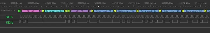

下面是写入数据的波形,0xA0 是器件地址,0x28 是 24C02 内部存储器地址,之后是 8个字节数据。
读出数据的波形:
