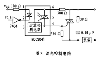

采用单片机I/O口灌电流的方法控制晶闸管实现开关和调光控制。用内部带有过零检测电路的光电耦合器MOC3041作为晶闸管的驱动器,同时能实现强、弱电的隔离。
传统的调光方法都采用移相触发晶闸管,控制晶闸管的导通角来控制输出功率,不仅同步检测电路复杂,而且在晶闸管导通瞬间会产生高次谐波干扰,造成电网电压波形畸变,影响其他用电设备和通讯系统的正常工作,本系统中采用过零触发晶闸管导通与关断的时间比值来调节灯具的功率,由于过零触发不改变电压的波形而只改变电压全波通过的次数,不会对电网造成污染,因此,本系统采用过零触发方式。
MOC3041内部含有过零检测电路,当输入引脚1输入15mA的电流,输出端6引脚、4引脚之间的电压稍过零时,内部双向晶闸管导通,触发外部晶闸管导通,当MOC3041输入引脚输入电流为0时,内部双向晶闸管关断,从而外部晶闸管也关断,其调光控制电路如图3所示。
