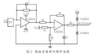

1.2 数据采集电路
本系统中的数据采集电路由PT与CT、信号整理和A/D转换三部分组成,实时电流和电压经过PT、CT以及信号整理电路后,可变成0~3.3 V的模拟信号,然后经模拟转换电路完成数字化处理。数据采集部分的硬件电路如图2所示(6路采集电路中的一路Ua)。
根据测量谐波等参数和数字抗频率混叠的要求,本装置对信号波形按每个周期128点进行采样,采样周期为156μs。ARM7内部的A/D是8路输入的10位逐次逼模一数转换器,由于它可以对电流和电压进行同步采样,而且精度比较高,所以本设计没有再使用其它外围A/D芯片。

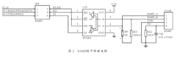

本产品采用了两路通讯电路,一路为RS-485总线接口,另一路为RS-232总线接口。RS-485总线接口的总线收发器使用SP3485。SP3485是一个3.3 V的低功耗半双工收发器,它完全满足RS-485串行协议的要求,符合RS-485的电气规范,数据传输速率可达10 Mbps(带负载)。由于RS-485总线所占用的IO口线与UART0的口线是复用的,所以,在进行RS485总线通信时,必须停止UART0接口的通信。RS485通信的方向由P2.16控制,当P2.16为低时,核心板接收总线数据;当P2.16为高时,核心板向总线发送数据,其电路图如图3所示。

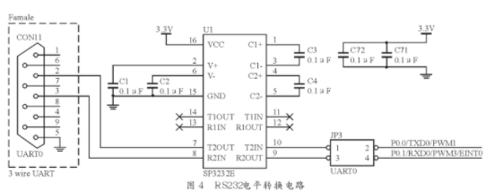

RS-232总线接口的总线收发器使用SP3232E。SP3232E系列芯片是一个2驱动器/2接收器的低功耗器件,SP3232E有一个高效电荷泵,工作电压为3.3 V时,只需0.1μF电容就可以进行操作。电荷泵允许SP3232E系列器件在3.3~5.0 V内的某个电压下发送符合RS-232的信号。由于本产品是3.3 V系统,因此使用SP3232E进行RS232电平转换,其电路图如图4所示。

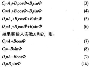

在进行DFT运算时,如果不采取一定的措施,溢出是不可避免的。为了避免FFT运算数据溢出,可对DFT蝶形运算单元的中间结果进行归一化处理。下面是对FFT蝶形单元的中间结果:
20100806154452136.jpg?imageView2/2/w/550
设A和B为归一化的输入,那么,在复数时间抽取FFT运算时,Cr、Ci、Dr、Di的最大值为:1+cos45°+sin45°+2.414。而在实数DIT的FFT运算中,Cr、Ci、Dr、Di的最大值为2,因此,可在每一级FFT计算中。事实上,用因子2进行归一化。对ARM7运用芯片的移位特性和用2归一化,不会增加任何运算量。这样,如果FFT包含M级,则输出相当于除以2M=N。其中N为FFT的长度。
