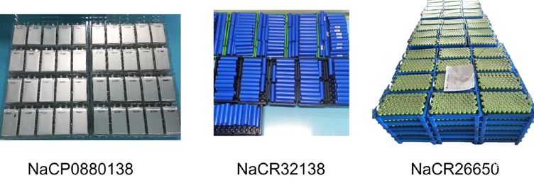

中科海钠目前已经发布了三款钠离子电池,并且在2022年11月份投资建设了全球首条钠离子电池规模化生产线,选择思皓花仙子这种入门级别车型进行试验,是一种比较明智的选择。

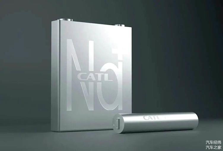

国内钠离子电池行业真正的龙头是宁德时代,早在2021年宁德时代就率先发布了第一代钠离子电池,当时的电芯单体能量密度达到了160Wh/kg,为全球最高水平。作为对比,比亚迪刀片电池的能量密度在140Wh/kg左右。
根据宁德时代的说法,公司的钠离子电池将在2023年实现量产,只用15分钟的时间就可以充至80%的电量,并且能够在零下20度的低温环境下保持90%以上的放电率。如果真的能够做到这一点,无疑将会推动动力电池行业的巨大变革。

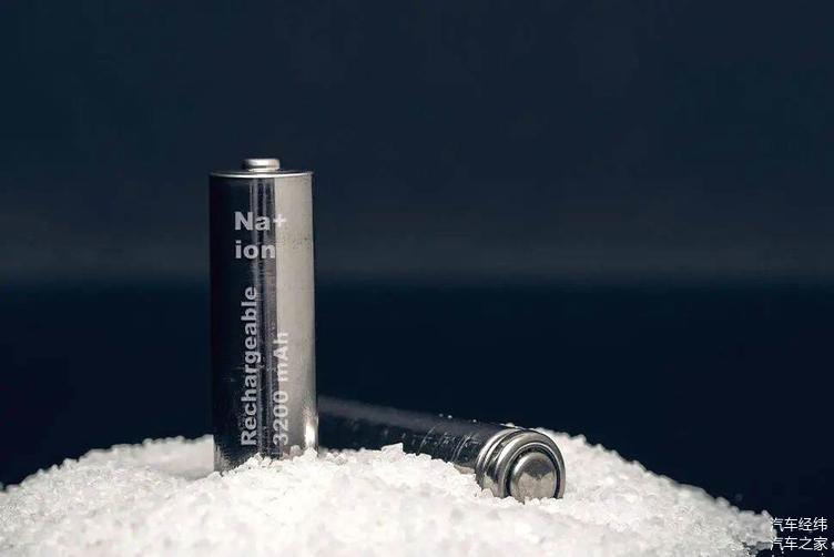

钠离子电池,在工作原理上与我们熟悉的锂离子电池非常接近:钠离子在正负极之间往返嵌入和脱出,完成充放电过程,这与锂离子电池相似。
但与锂离子电池相比,钠离子电池却有着很多独特的优势,这是宁德时代等厂商大力发展钠离子电池的重要原因。
钠离子电池的最大优势在于成本低。钠离子的主要原材料是钠盐,钠盐在国内储量丰富,价格低廉,开采、加工成本都更低。
除此之外,钠离子电池可以采用铁锰镍正极材料,与目前锂电池的三元正极材料相比,成本可以降低50%左右。考虑到国内锂资源储量不多,对国外依赖度较大,因此钠离子电池还具有保证行业安全、维护供应链稳定的重要意义。
其次,在具体使用过程中,钠离子电池也有独特之处。与锂离子不同的是,钠离子没有过放电特性,因此可以将电池放电到零伏,可以提升续航里程。而在能量密度方面,钠离子电池已经可以与磷酸铁锂电池相媲美。
