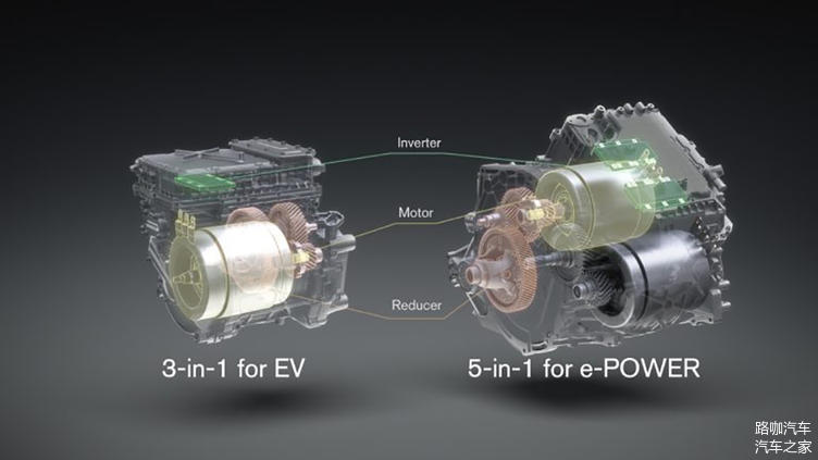

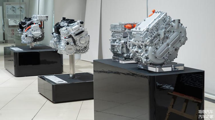

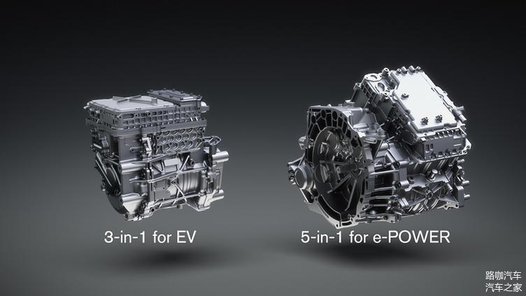

日产的全新电驱技术,也就是所谓的“X in 1”,从字面上也能很清晰的看出来,与集成化有着密不可分的关系。再加上该技术是将EV与e-POWER的核心部件进行一揽子共享和模块化,以批量化手段进一步降低成本的招数也被坐实。
新技术的具体底层逻辑也是没有太多新意的。无论是EV还是e-POWER,其动力单元的核心部件都是电机、逆变器与减速器。区别只在于e-POWER还需要将发电机与增速器集成进来,这便是3合1与5合1的区别。只讨论纯电逻辑下的3合1时,其实与包括比亚迪在内的纯电赛道玩家的思路都是一致的,趋势上甚至还会出现更多X合1。但是回到e-POWER这边,日产则有着得天独厚的优势。
因为e-POWER技术诞生之初就无限趋近于纯电路线,它不仅可以抛弃众多HEV路线在包括行星结构、多挡位动力分流,甚至是传统AT变速箱等机械结构。甚至在面对运行逻辑非常接近的增程式技术时,其闪充闪放的特点又无形中减轻了动力电池的成本压力,甚至还包括增程器的压力,以及规避了亏电状态下用车体验大幅下滑的可能。总之,日产做纯电3合1并不意外,但杀手锏在于可以把对标混动的e-POWER纳入新的技术规划之中,从而实现成本的进一步降低。
