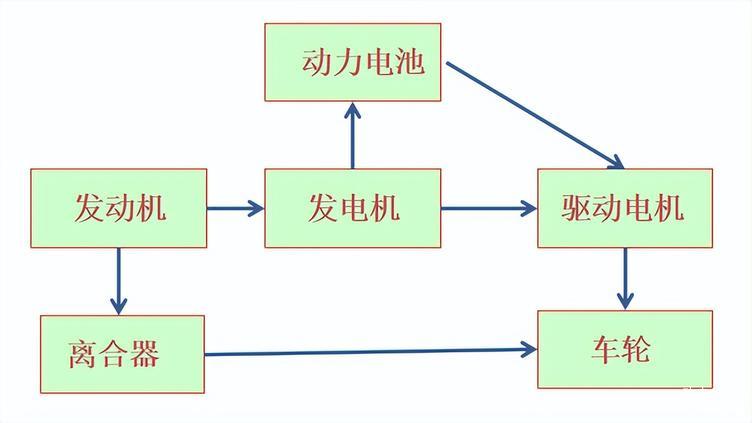

虽然本田、比亚迪、长城、吉利等厂家的混动方案都有所不同,但有一点却几乎是确定的,那就是这些厂家用的都是双电机混联系统。
何谓“混联”呢?简单来说就是既能实现串联也能实现并联。在市区行走以串联为主,发动机始终在高效区间发电,既省油又有无限接近纯电动车的驾驶体验。一旦到了高速,发动机则可以介入直驱,规避掉电机高速效率不足的缺点。极限状态下发动机也能和电机并联发力,让大家享受一把性能车的快感。
那“双电机”又是什么呢?其实就是发电机和驱动电机,前者负责发电,后者负责驱动。这种架构的优点是简单省油,并且因为能够自己“造血”,完全不用担心亏电。

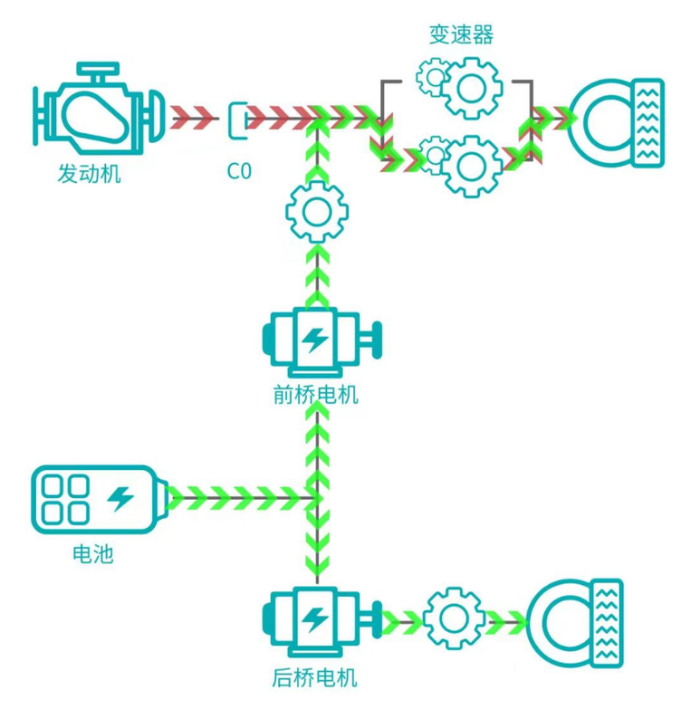

而长城的Hi4,就是在双电机混联的基础上做了进一步的创新。它将前桥电机做成了发电机与驱动电机的结合体,既能通过发动机的驱动发电,也能反向输出电流(靠动力电池供电)与后桥电机一起驱动车轮,这样一来长城只用两款电机就实现了四驱功能。
这套机构还有一个先天的优势,那就是哪怕前桥电机发电带动后电机驱动,整个车也是后驱的(比亚迪汉、唐DM-i都是前驱),可以拥有更好的驾驭体验。
也就是说,长城这套Hi4系统与当前的双电机混联系统在结构上差别不大,却天生更适应后驱架构,同时还能实现电四驱功能,这不得不说是一个巨大的创新。
与现在主流的双电机混动相比,Hi4系统增加了纯电四驱、并联四驱以及双轴能量回收3种工作模式,不论是驾驭体验还是性能都有相当大的提升。

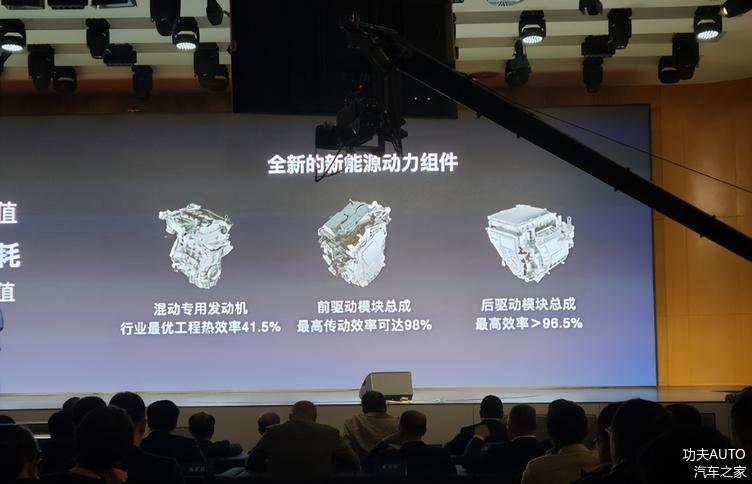

另外一点就是用四驱实现两驱的效率,这对长城来说倒是不难。毕竟它准备了工程热效率高达41.5%的混动专用发动机,并且前驱动摩卡总成传动效率最高可达98%,后驱动总成最高效率更是超过98.5%。同时长城Hi4的动力电池还采用了叠片低内阻设计,这会进一步提升电驱系统的效能。

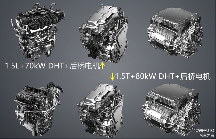

哪怕有部分人对于后驱或者四驱并不感冒,但一款15万左右,纯电续航100km+,加速6.5秒左右(前70kW后150kW电机),并且亏电油耗在4.5L/100km左右的大空间SUV摆在面前,大家真的忍心拒绝吗?
