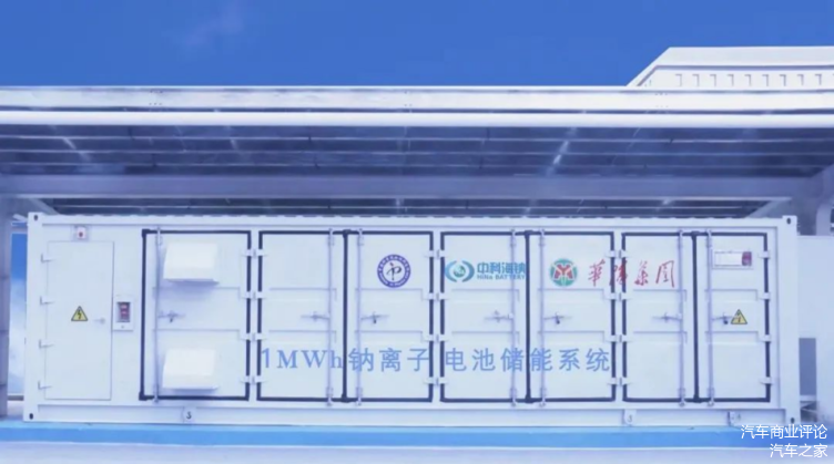

2021年6月,中科海钠推出的全球首套1MWh钠离子电池储能系统在山西太原正式投入运营。
图片来源:中科海钠

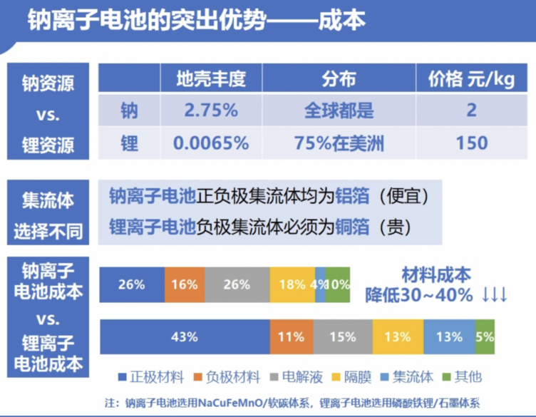

要论资源储量,地球上的钠要比锂多得多。钠资源非常丰富,地壳丰度为2.75%,位列第6位;锂的地壳丰度只有0.0065%,位列第27位。
而且,钠遍布全球,而锂75%的资源集中在美洲。所以,相比之下,钠的供应链也更加安全。
因为资源丰富,钠的价格也很实惠,2元/kg。而锂的价格是150元/kg。钠离子电池的材料成本要比锂离子电池降低30%-40%。

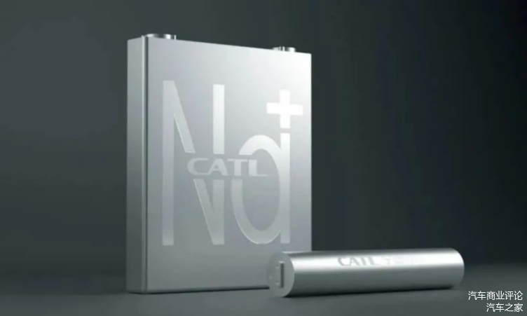

2021年7月29日,宁德时代发布钠离子电池,正极材料采用了克容量较高的普鲁士白材料,负极材料使用了具有独特孔隙结构的硬碳材料。基于材料体系的突破,宁德时代第一代钠离子电池电芯单体能量密度达160Wh/kg。

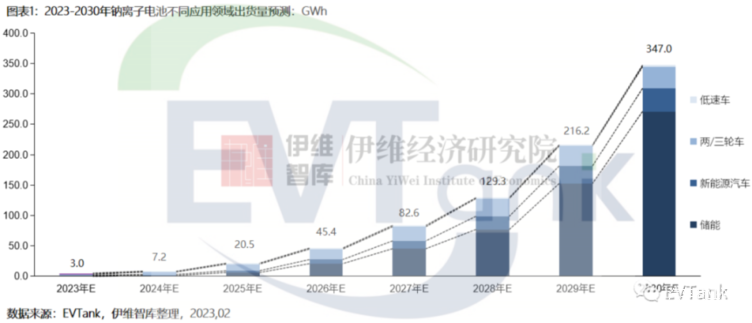

EVTank、伊维经济研究院发布的《中国钠离子电池行业发展白皮书(2023年)》提出,2025年之前钠离子电池的主要出货领域将集中在以两轮车为代表的小动力,2025年之后在储能领域的应用将逐步提升,2026年储能用钠离子电池将成为最大的应用场景。

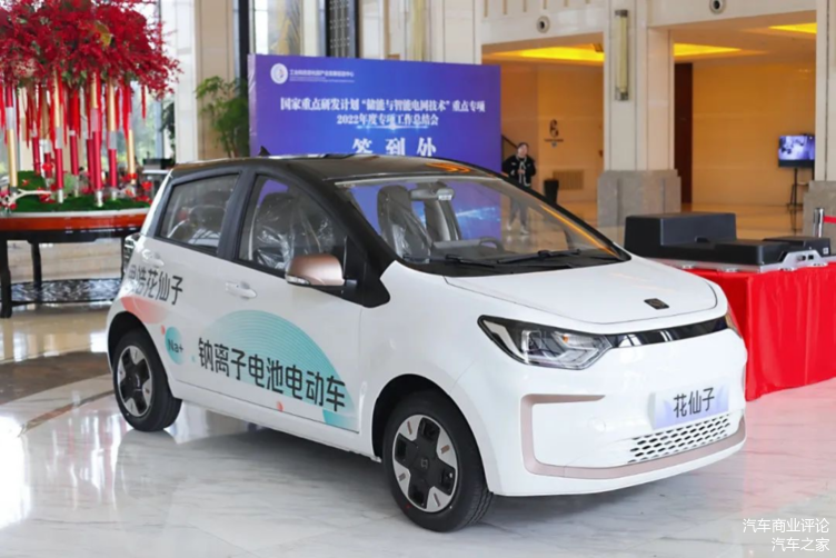

2月23日,思皓新能源与中科海钠联合打造的行业首台钠离子电池样车公开亮相,装车试验的是思皓EX10花仙子。这款钠电版车型的续航里程为252km,电池包容量为25kWh,电芯能量密度140Wh/kg,系统能量密度120Wh/kg,快充时间(SOC 10%-80%)为20分钟。

EVTank判断,2030年钠离子电池的实际出货量将达到347GWh,届时最大的应用领域将是储能。

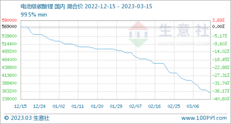

从国内机构生意社的数据来看,碳酸锂的价格在持续走低。3月15日,电池级碳酸锂基准价为35.9万元/吨,相比本月初的40.8万元/吨下降了12%,相比去年11月60.9万元/吨的价格高点更是跌了41%。
图片来源:生意社
