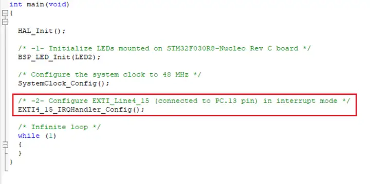

1.按键如何触发中断
我们从一个例程看一下,如何用一个GPIO引脚来触发中断,来控制另一个引脚的翻转去控制LED指示灯。
我们用 Keil 打开下面这个工程:
STM32Cube_FW_F0_V1.11.0ProjectsSTM32F030R8-NucleoExamplesGPIOGPIO_EXTIMDK-ARMProject.uvprojx
编译下载运行此代码,然后按压 B1 USER 这个按键,每一次按压会触发板上一个LED灯翻转一次。这个功能也很简单,但它牵涉到的东西却不少。看一下代码:
上一篇文章讲了如何翻转GPIO引脚,所以现在我们只关注一下如何用一个引脚触发中断吧。main()函数里调用了一个外部中断模块(EXTI)初始化后就进入while循环了。
我们在下面可以找到这个初始化函数的实现。它调用HAL库函数对按键连接的引脚PC13做了初始化,把此引脚初始化为能触发中断的模式。
初始化函数的下面是一个回调函数(Callback Function)。在此函数中翻转了连接LED的引脚。我们接下来分别讲一下这个回调函数和如何把一个GPIO引脚初始化为中断模式。

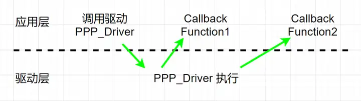

2.回调函数
回调函数这个概念,解释可以说五花八门,什么原因呢?因为这好像不是一句自然(人)语言(话)。咱们还是打个比方好理解一些。
好比你在厨房做菜,突然发现酱油没了。你叫你儿子去给你打酱油,儿子就是你的驱动。儿子听到你的召唤,说:行啊,老爸,但你得先给我点钱啊!你看,儿子这就是回调(Callback)。一会儿儿子打酱油回来了,然后把酱油交给你,这也是回调。
那我们回到程序,看一下应用程序(Application),驱动(Driver)和回调函数(Callback Function)是什么关系。如果应用程序调用一个驱动,这个驱动在执行前先调用一个函数来获取一些参数,而这些参数需要由应用程序提供,所以此函数位于应用层,它就是一个回调函数。还有一种情况就是驱动执行完毕,通过调用应用层的一个函数返回结果,或通知应用层执行完毕,此函数也是回调函数。
下面就是从中断发生,一直到应用层的回调路径:
B1 USER 按键(连接至PC13引脚)按下,中断发生
EXTI4_15_IRQHandler <-startup_stm32f030x8.s
EXTI4_15_IRQHandler(void) <-stm32f0xx_it.c
HAL_GPIO_EXTI_IRQHandler(uint16_t GPIO_Pin) <- stm32f0xx_hal_gpio.c
HAL_GPIO_EXTI_Callback(uint16_t GPIO_Pin) <-main.c
