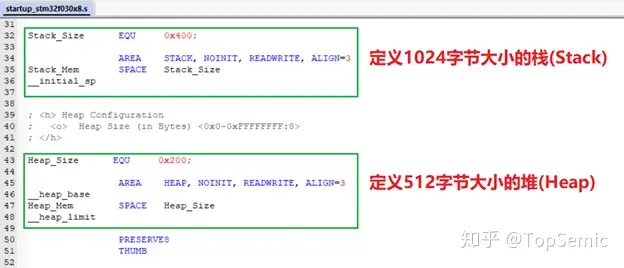

下面我们看一下启动文件 startup_stm32f030x8.s
定义堆和栈:
中断向量表:
