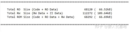

了解分散加载文件之前,首先需要了解Code、RO-Data、RW-Data、ZI-Data。
  • Code:程序代码
  • RO-Data:程序中定义的常量以及const型数据
  • RW-Data:已经初始化的静态变量,变量有初始值
  • ZI-Data:没有初始化的静态变量,变量没有初始值
#define    num     10                    /*RO-Data*/
char const flage = 5;                    /*RO-Data*/
char       str[] = "str";                /*RW-Data*/
char       a;                            /*ZI-Data*/
下图为keil的map文件
ROM(Flash)Size = Code + RO-Data + RW-Data
RAM Size = ZI-Data + RW-Data
RW-Data既占ROM,又占RAM原因:(RW-Data与ZI-Data存储不同原因)
ZI段数据:程序只需要根据编译器分配给ZI段的基地址以及大小,将对应的RAM全部初始化为0即可。
RW段数据:首先编译器需要将RW段数据的所有初始值保存在ROM中,程序在执行时,再将ROM中保存的数据搬到RAM中。因此,RW段数据两者都占用空间,并且大小相同。
