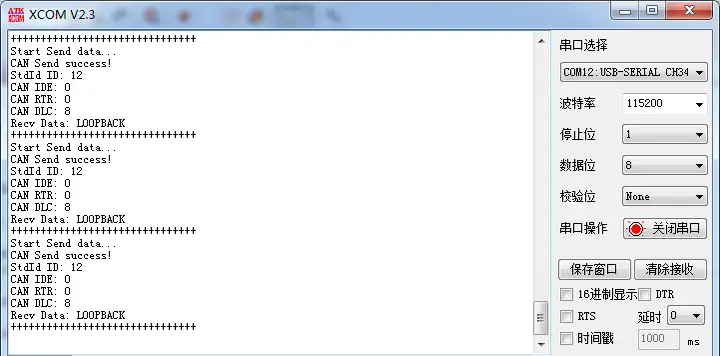

三、下载测试
编译无误后下载到开发板,可以看到系统运行时D1指示灯不断闪烁,串口不断的打印CAN环回测试的数据
