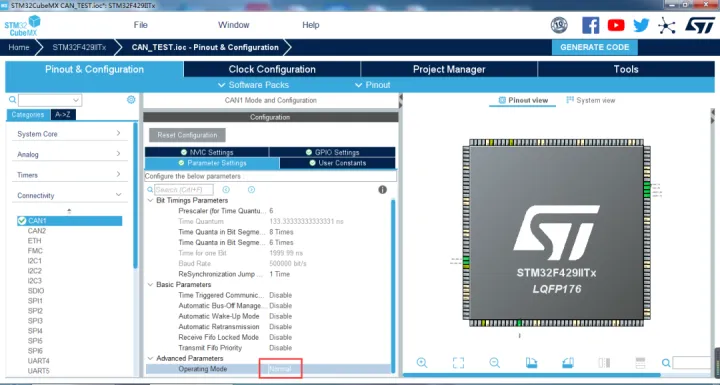

1. STM32CubeMX配置
⏩ CAN是挂载在APB1总线上,设置PCLK1时钟频率到最大45MHz
⏩ 激活CAN1,配置位时序参数,其他基本参数以及工作模式(此处设置为Normal普通模式)
CAN波特率的计算公式:只需要知道BS1和BS2的设置,以及APB1的时钟频率,就可以方便的计算出波特率。比如设置TS1=8、TS2=6和BRP=6,在APB1频率为45Mhz的条件下,即可得到CAN通信的波特率=45000/6/(8+6+1)=500Kbps

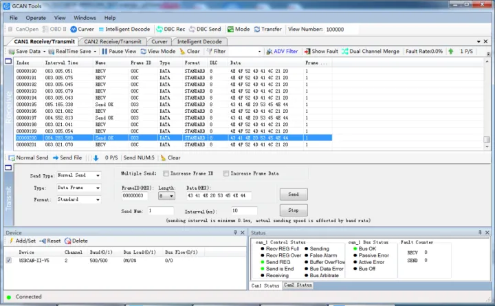

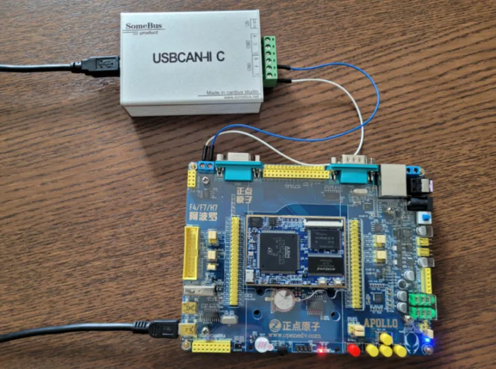

将CAN盒与STM32的CAN接口连接起来,CAN盒连接电脑,使用CAN调试软件接收和发送数据,如下图示

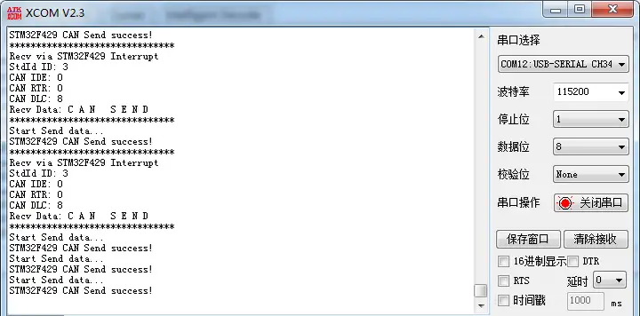

STM32工程编译无误后,下载到开发板,可以看到系统运行时D1指示灯不断闪烁,串口不断的打印STM32发送CAN消息成功的信息。使用CAN调试软件,可以看到CAN盒接收到了STM32发出的数据。使用调试软件,发送CAN数据给STM32
串口调试助手中可以看到,STM32通过中断接收到了CAN盒发来的数据
