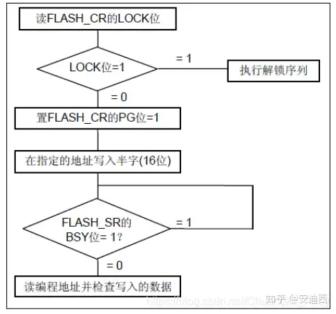

<2>. 闪存的编程 STM32的闪存编程是由FPEC(闪存编程和擦除控制器)模块处理的,这个模块包含7个32位寄存器,它们分别是:
FPEC键寄存器(FLASH_KEYR)
选择字节键寄存器(FLASH_OPTKEYR)
闪存控制寄存器(FLASH_CR)
闪存状态寄存器(FLASH_SR)
闪存地址寄存器(FLASH_AR)
选择字节寄存器(FLASH_OBR)
写保护寄存器(FLASH_WRPR)
其中FPEC键寄存器共有3中键值: PDPRT=0x000000A5; KEY1=0x45670123; KEY2=0xCDEF89AB STM32复位后,FPEC模块是被保护的,不能写入FLASH_CR寄存器;通过写入特定的序列到FLASH_KEYR寄存器可以打开FPEC模块(即写入KEY1和KEY2),只有在写保护被解除后,才能操作相关寄存器。 闪存编程过程如下图所示:

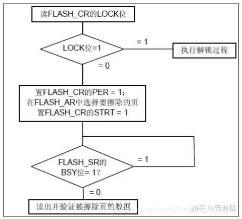

<3>. 闪存的擦除 闪存编程的时候,要先判断其写入地址的FLASH是被擦除了的(也就是其值必须是0xFFFF),否则无法写入。闪存擦除分为页擦除和整片擦除。 闪存页擦除过程如下图示:

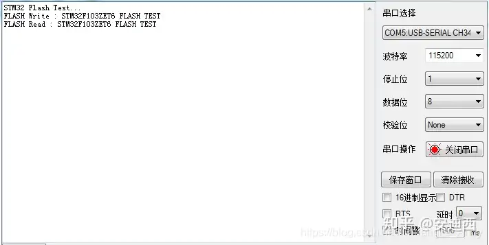

4. 下载验证
编译无误下载到开发板后,可以看到D1指示灯不断闪烁,当按下K_UP按键后数据写入到FLASH内,当按下K_DOWN按键后将写入的数据读取出来,同时串口打印出相应信息
