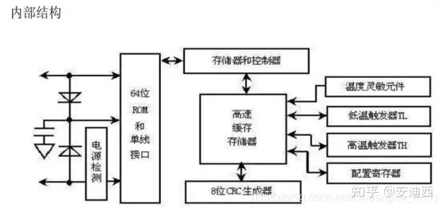

1. DS18B20简介
DS18B20是由DALLAS半导体公司推出的一种单总线接口的温度传感器,与传统的热敏电阻等测温元件相比,它是一种新型的体积小、实用电压宽、与微处理器接口简单的数字化温度传感器。 DS18B20的内部结构如下图示
ROM中的64位序列号是出厂前就被光刻好的,可以看做是DS18B20的地址序列号。64位光刻ROM的排列是:8位产品类型标号+48位DS18B20序列号+8位循环冗余校验码。光刻ROM 的作用是使每一个DS18B20都各不相同,这样就可以实现一根总线上挂接多个DS18B20
DS18B20的内部存储器(9个字节)包括一个高速暂存器RAM和一个EEPROM,EEPROM里存放高温和低温触发器和配置寄存器,存储器详细组成见下图:

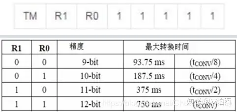

配置寄存器是配置不同的位数来确定温度和数字的转化,其结构下图示:低五位都是1,TM是测试模式位(设置工作模式或测试模式,默认为0即工作模式),R1和R0用来设置精度,可设9~12位精度,对应的温度分辨率为0.5/0.25/0.125/0.0625℃

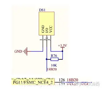

2. 硬件设计
D1指示灯用来提示系统运行状态,DS18B20温度传感器用来检测环境温度,串口1用来打印温度值
  • D1指示灯
  • DS18B20
  • USART1
  • TIM7(提供us延时)

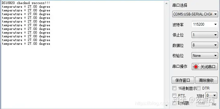

4. 下载验证
编译无误下载到开发板后,可以看到D1指示灯不断闪烁,串口不断打印出当前温度值
