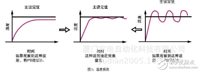

  4.如果温度没有规则的振荡,将PB除以2(见图1)。让过程 稳定下来,然后再检查是否有温度振荡。如果仍无振荡, 再将PB除以2。重复此操作,直到得到循环或振荡。转至 第5步。
  5.如果马上观察到振荡,将PB乘以2。观察得到的温度几分 钟。如果振荡持续,以系数2不断乘PB,直到振荡停止。

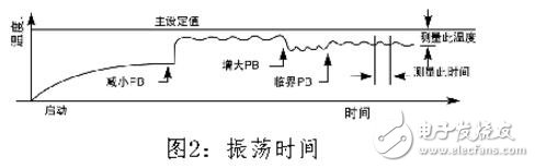

  此时,PB非常接近其临界设置。小心地增大或减小PB设 置,直到温度记录中刚刚出现循环或振荡为止。
  如果甚至在1%的最小PB设置时过程温度仍不发生振荡, 请跳过下面的第6步到第11步,转至第B条。
  在已经达到的“临界”BP设置下,读取设定值与实际温度 之间的稳态偏差,或固定偏差。(由于温度有一点循环, 请使用平均温度。)
  测量相邻波峰或波谷之间的振荡时间,以分为单位 (见图2)。使用图表记录仪最容易进行这种测量,但可每 隔一分钟读取一次测量值,以掌握时间。

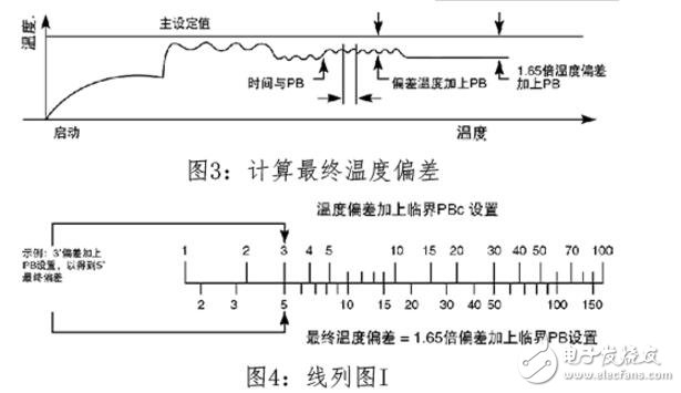

  此时,增大PB设置,直到温度偏差(或固定偏差)增大 65%。
  pid算法温度控制c语言程序
  用在“临界”BP设置下得到的初始温度偏差乘以1.65或者 使用方便的线列图I(见图4)就可计算出所需的最终温度偏 差。用试误法尝试几次PB控制的设置,直到得到所需的最终 温度偏差。

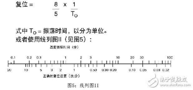

  此时您已经完成了得到控制器最佳性能所需的所有测量。 只需再做两项调整 – 速率和复位。
  使用第7步中测得的振荡时间,按以下方法计算复位值, 以每分钟重复次数为单位。
  pid算法温度控制c语言程序
  将此值输入给RESET 1。

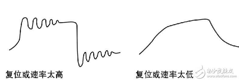

  如果出现过冲,可通过减少复位时间来消除。当对复位值 进行了更改时,也应对速率调整进行相应的更改,使速率值 等于:
  pid算法温度控制c语言程序
  即:如果复位 = 2 R/M,则速率= 0.08分钟
  若想在对系统扰动的“响应时间”和“设置时间”之间得到 正确的平衡,可能需要进行多次设定值更改和随之发生的复 位和速率控制时间调整。快速响应常常伴随着较大的过冲, 过程“稳定下来”所需的时间也较短。相反,如果响应较 慢,过程趋向于慢慢滑行到最终值,过冲很小或者没有过 冲。应由系统的要求决定采取哪种动作。

  在最小PB设置下,测量设定值与实际温度之间的稳态偏 差,或固定偏差。
  增大PB设置,直到温度偏差(固定偏差)增大65%。线列 图I(见图4)提供了计算所需最终温度偏差的简便方法。

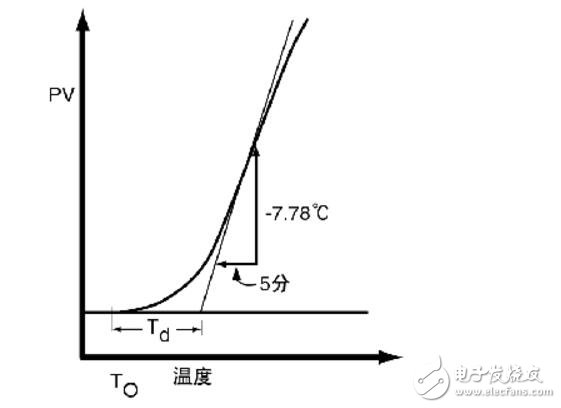

  下面的步骤是分析过程对步进输入的响应曲线的图形方法。 使用长图记录仪读取过程变量(PV)会更加简单。
  从冷启动(PV在室温下)开始,在控制器不在环路中的 情况下(即开环时)以最大功率给过程供电。记录此开 始时间。
  经过一些延迟后(让热量到达传感器),PV将开始上 升。再经过一段延迟后,PV将达到最大变化速率 (斜率)。记录出现该最大斜率时的时间以及此时的 PV。记录最大斜率,以度/分为单位。关闭系统电源。
  从最大斜率点开始向后到环境温度轴画一条线,得到总 系统延时Td(见图8)。也可以用下面的公式得到延时: Td = 达到最大斜率时的时间-(最大斜率处的PV – 环境温度)/ 最大斜率s
  应用下面的公式获得PID参数:
  比例范围 = Td x 最大斜率x 100/量程 = 量程的%
  复位 = 0.4 / Td =次/分
  速率 = 0.4 x Td = 分
  重启系统,在控制器处在环路中的情况下将过程带到设 定值,并观察响应。如果响应过冲太大或者振荡,可以 在以下方向改变PID参数(稍稍改变,一次改变一个参 数,并观察过程响应):加宽比例带,降低复位值,并增大速率值。
  示例: 图8中的图表记录是在以最大功率给加热炉供电时获 得的。图表比例尺为10?F/cm和5分/cm。控制器范围为 100 ~ 600?F,或者说500?F的量程。
  示例: 图8中的图表记录是在以最大功率给加热炉供电时获 得的。图表比例尺为10°F/cm和5分/cm。控制器范围为 100 ~ 600°F,或者说500°F的量程。
  最大斜率 = 18°F/5分
  = 3.6°F/分
  延时 = Td = 大约7分
  比例带 = 7分x3.6°F/分 x 100/500°F = 5%。
  复位 = 0.4 /7分 = 0.06次/分
  速率 = 0.4 x 7分 = 2.8分
