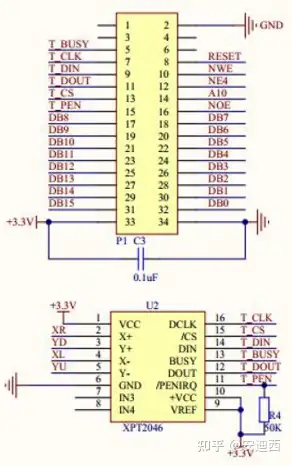

本例程使用3.0寸的TFT-LCD模块,驱动芯片为R61509VN,分辨率240*400,接口为16位的80并口,自带触摸功能,该模块原理图如下所示:

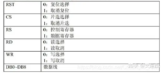

该模块的80并口有如下信号线
信号线作用
CSTFTLCD片选信号
WR向TFTLCD写入数据
RD从TFTLCD读取数据
RS命令/数据选择(0:读写命令,1:读写数据)
DB[15:0]16位双向数据线
RSTTFTLCD复位

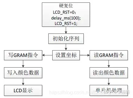

任何LCD的使用流程都可以简单的用以下流程图来表示,其中硬复位和初始化序列只需要执行一次即可。画点流程:设置坐标 --> 写GRAM指令 --> 写入颜色数据,然后在LCD上就可以看到对应的点显示写入的颜色了;读点流程:设置坐标 --> 读GRAM指令 --> 读取颜色数据,这样就可以获取到对应点的颜色数据了
以上是最简单也是最常用的操作,有了这些操作一般就可以正常使用TFTLCD了。设置TFT液晶显示通常需要以下几个步骤:

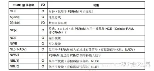

本例程中使用的是FSMC的NOR/PSRAM存储器控制器部分,即把TFTLCD当成SRAM设备使用。NOR/PSRAM存储器控制器的接口信号功能如下图示:
从上图中可以看出外部SRAM的控制一般有:A0 ~ A25、D0 ~ D15、NWE、NOE、NE[x],如果支持字节控制还有UB/LB信号。而TFTLCD的信号线包括:RS、DB0 ~ DB15、WR、RD、CS、RST等。由此可见它们的操作接口信号完全类似,唯一不同就是TFTLCD有RS信号没有地址信号

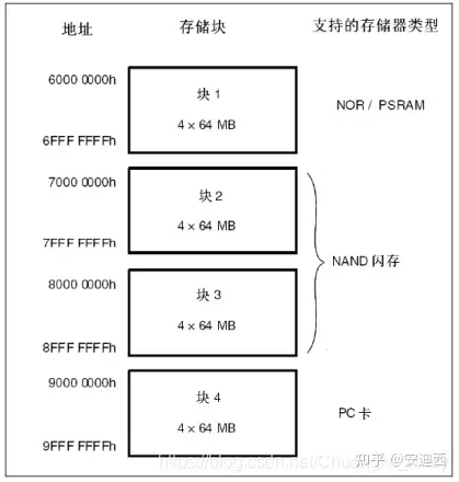

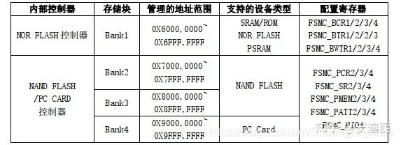

下面介绍一下FSMC的外部设备地址映射,从FSMC的角度外部存储器被划分为4个固定大小的存储区域(Bank),每个存储区域的大小为256MB,共1GB空间,详见下图:
Bank1可连接多达4个NOR Flash或PSRAM存储器器件,此存储区域被划分为4个NOR/PSRAM区域,带4个专用片选信号;Bank2和Bank3用于连接NAND Flash器件;Bank4用于连接PC卡设备;对于每个存储区域,所要使用的存储器类型有用户在配置寄存器中定义。FSMC各Bank配置寄存器如下图示:

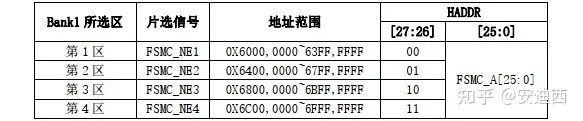

这里使用的是Bank1,Bank1又被分为4个区,每个区管理64MB空间,每个区都有独立的寄存器对所连接的存储器进行配置。Bank1的256MB空间由28根地址线(HADDR[27:0])寻址,HADDR是内部AHB地址总线,其中HADDR[25:0]来自外部存储器地址FSMC_A[25:0],HADDR[27:26]用于对4个区寻址:
本例程使用的是Bank1的第4区,即起始地址为0x6C000000,这里需要特别注意HADDR[25:0],HADDR[25:0]包含外部存储器地址,由于HADDR为字节地址,而存储器按字寻址,所以根据存储器数据宽度不同,实际向存储器发送的地址也有所不同,如下图示:
不论外部接8位/16位宽设备,FSMC_A[0]始终接在外部设备地址A[0]。本例程中TFTLCD使用的是16位数据宽度,所以HADDR[0]并没有用到,只有HADDR[25:1]是有效的,对应关系变为:HADDR[25:1] --> FSMC_A[24:0],相当于右移了一位。比如地址0x7E对应的二进制是01111110,此时FSMC_A6是0而不是1,因为要右移一位。另外HADDR[27:26]是不需要我们干预的。

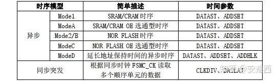

FSMC的NOR Flash控制器支持同步和异步突发两种访问方式,选用不同的时序模型时,需要设置不同的时序参数:
  • 同步突发访问方式:需要设置CLKDIV(分频系数)、DATLAT(获得第一个数据所需要的等待延迟)
  • 异步突发访问方式:需要设置DATAST(数据建立时间)、ADDSET(地址建立时间)、ADDHLD(地址保持时间)
在实际扩展时根据选用存储器的特征确定时序模型,从而确定个时间参数与存储器读写周期参数指标之间的计算关系;利用该计算关系和存储芯片数据手册中给定的参数指标,可计算出FSMC所需要的各时间参数,从而对时间参数寄存器进行合理的配置

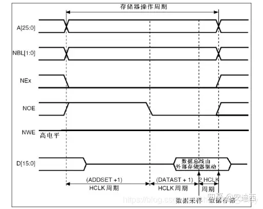

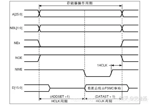

这里使用异步模式A(ModeA)方式来控制TFTLCD,模式A的读操作时序图如下所示:
模式A的写操作时序图如下所示:
