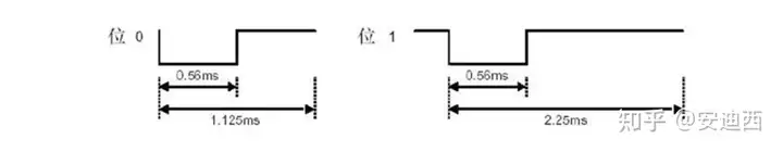

NEC码的位定义:一个脉冲对应560us的连续载波,一个逻辑1传输需要2.25ms(560us脉冲+1680us低电平),一个逻辑0传输需要1.125ms(560us脉冲+560us低电平)。 而红外接收头在收到脉冲的时候为低电平,在没有脉冲的时候为高电平,这样在接收头端收到的信号为:逻辑1应该是560us低电平+1680us高电平,逻辑0应该是560us低电平+560us高电平。所以可以通过计算高电平时间判断接收到的数据是0还是1。
NEC 码位定义时序图如下图
