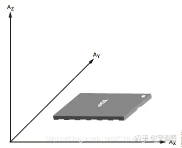

ADXL345是ADI公司推出的基于iMEMS技术的3轴、数字输出加速度传感器。该传感器有最高13位的分辨率、具有±2/4/8/16g可变的测量范围、能测量不到1.0°的倾斜角度变化等特点。ADXL345支持标准的I2C或SPI数字接口,自带32级FIFO存储,并且内部有多种状态检测和灵活的中断方式等特性,ADXL345的检测轴如下图示:

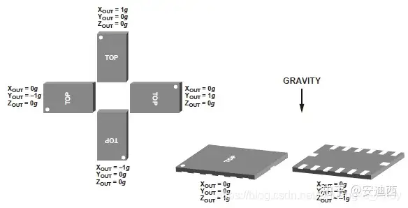

当ADXL345沿检测轴正向加速时,它对正加速度进行检测。在检测重力时需要注意当检测轴的方向与重力的方向相反时检测到的是正加速度。下图列出了ADXL345在不同摆放方式时的输出对重力的影响:

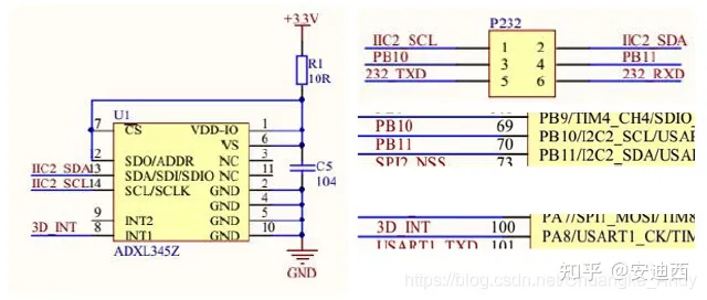

ADXL345支持SPI和I2C两种通讯方式,本例程采用的是I2C方式连接,官方推荐的I2C连接电路如下图示:从图中可以看出ADXL345的连接比较简单,外围器件只需要2个电容。若SDO/ALTADDRESS接地,则ADXL345的地址为0x53(不含最低位);若SDO/ALTADDRESS接高,则ADXL345的地址为0x1D(不含最低位);

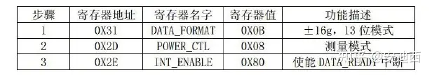

ADXL345的初始化步骤为:上电 --> 等待1.1ms --> 初始化命令序列 --> 结束,ADXL345正常工作;初始化序列最简单的只需要配置3个寄存器(如下图示),发送下图中的序列给ADXL345后,ADXL345即开始正常工作

D1指示灯用来提示系统运行状态,K_UP按键用来自动校准,TFTLCD模块用来显示传感器检测的三个方向加速度值和角度值
  • D1/D2指示灯
  • K_UP按键
  • USART1
  • TFTLCD模块
  • ADXL345
从电路图中可以看到ADXL345芯片的ADDR地址线接在3.3V上,所以ADXL345的器件地址是:0x1D(不包含最低位),因此写入为:0x3A,读取为:0x3B

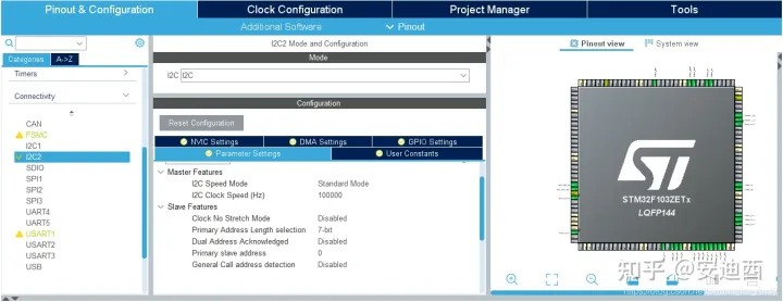

3.1 STM32CubeMX设置
  • RCC设置外接HSE,时钟设置为72M
  • PC0/PC1设置为GPIO推挽输出模式、上拉、高速、默认输出电平为高电平
  • PA0设置为GPIO输入模式、下拉模式
  • PA8设置为GPIO输入模式、下拉模式
  • USART1选择为异步通讯方式,波特率设置为115200Bits/s,传输数据长度为8Bit,无奇偶校验,1位停止位
  • 激活I2C2,选择标准传输模式,选择7位寻址地址,其余默认设置
  • 激活FSMC,详细请参考TFTLCD显示章节的设置
  • 输入工程名,选择工程路径(不要有中文),选择MDK-ARM V5;勾选Generated periphera initialization as a pair of ‘.c/.h’ files per IP ;点击GENERATE CODE,生成工程代码
