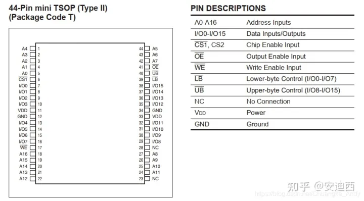

1.外部SRAM简介
本例程使用的STM32F103ZET6本身有64K字节的SRAM,一般应用已经足够;不过在一些对内存要求高的场合,比如跑算法或者GUI等,就需要外扩SRAM来满足大内存使用的需求。这里我们使用了一颗256K字节容量的SRAM芯片:IS62WV12816,利用STM32F1的FSMC控制该SRAM芯片,实现对该SRAM芯片的访问控制
IS62WV12816是一种16位宽128K(128*2,即256K字节)容量的CMOS静态内存芯片,它有高速访问、低功耗、兼容TTL电平接口、全静态操作(不需要刷新和时钟电路)、三态输出和字节控制(支持高/低字节控制)等特点
IS62WV12816的引脚以及对应的引脚功能如下图示:
A0 ~ A16为地址线,总共17根地址线(可访问 217 = 128K字节空间);I/O0 ~ I/O15为数据线,总共16根数据线;CS1(低电平有效)和CS2(高电平有效)都是片选信号;WE为输入使能信号(写信号);OE为输出使能信号(读信号);UB和LB分别是高字节和低字节控制信号

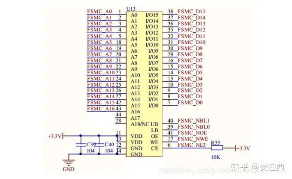

2. 硬件设计
D1指示灯用来提示系统运行状态,按键用来控制IS62WV12816数据读写,TFTLCD和串口1用来显示读写的内容
  • D1指示灯
  • K_UP/K_DOWN
  • USART1
  • TFTLCD模块
  • IS62WV12816
从电路图中可以看到IS62WV12816和STM32F1的连接线路: A0 ~ A16连接在FSMC_A0 ~ FSMC_A16上(连接顺序可以打乱,因为地址是固定的) I/O0 ~ I/O15连接在FSMC_D0 ~ FSMC_D15上(连接顺序不能打乱,否则读写数据将出错) UB和LB连接在FSMC_NBL1 和 FSMC_NBL0上 OE和WE分别连接在FSMC_NOE 和 FSMC_NWE上 CE连接在FSMC_NE3上
由于TFTLCD核SRAM共用FSMC总线,因此他们通过不同片选分时复用,互不影响
