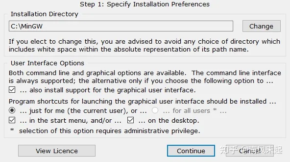

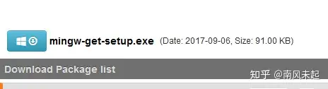

3.MinGW
  VSCode需要使用MinGW的make命令来编译代码,到MinGW的主页下载Windows版本的安装器。下载地址:Minimalist GNU for Windows
MinGW安装器下载
  下载好后进行安装,并且记住安装的位置,下面会用到。
MinGW安装路径

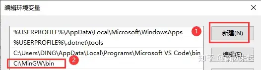

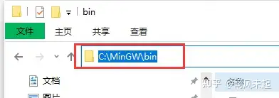

  安装完成在安装目录下找到文件夹,将bin文件的路径复制下来。
复制Bin文件夹路径

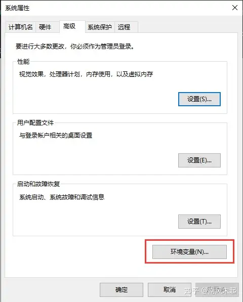

  然后将bin文件夹的路径添加进环境变量中
搜所环境变量
选择环境变量
选择Path并编辑
将MinGW添加进环境变量
  最后点击所有的确定完成配置。

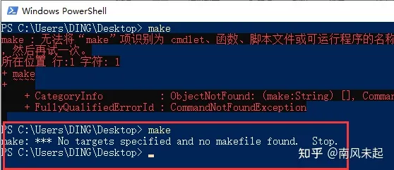

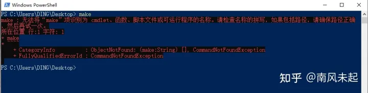

  打开命令终端,输入make测试安装结果。
make测试

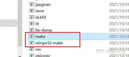

  可以看到,命令端提示无法识别make命令;这是因为在MinGW的Bin文件下,make命令的全称为mingw32-make,为了方便,将该可执行程序复制一份,修改名称为make。
将mingw32-make复制重命名make
  然后重新输在终端重新输入make进行测试,这时候没有红色报错,就表示成功搭建。
再次测试make

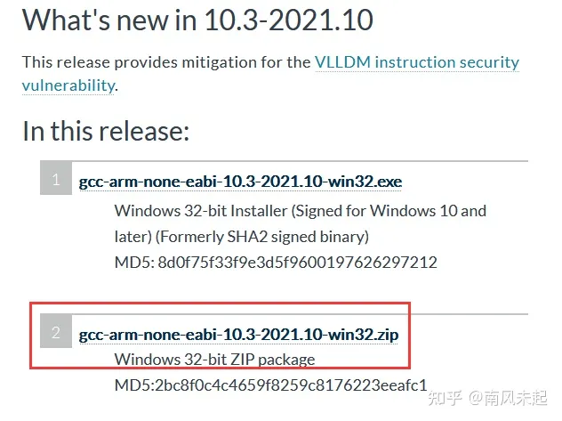

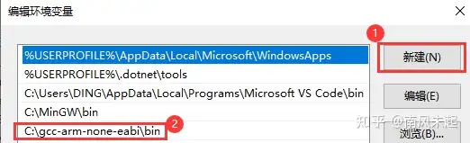

4.arm-none-eabi-gcc
arm gcc是编译的工具链,Windows版下载地址:Arm GNU Toolchain | GNU Arm Embedded Toolchain Downloads – Arm Developer;直接下载zip格式的就行,免得安装。
下载arm gcc
  将其解压出来后放在C盘根目录下(也可以放在其他地方),然后同样的复制bin文件的路径添加到环境变量中
将arm gcc添加进环境变量

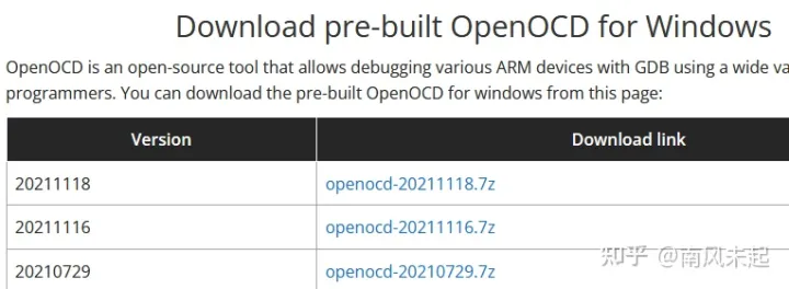

5.Openocd
openocd是用于对STM32进行下载和仿真的工具,是一个开源软件包。Windows下载地址:Download OpenOCD for Windows
openocd下载界面

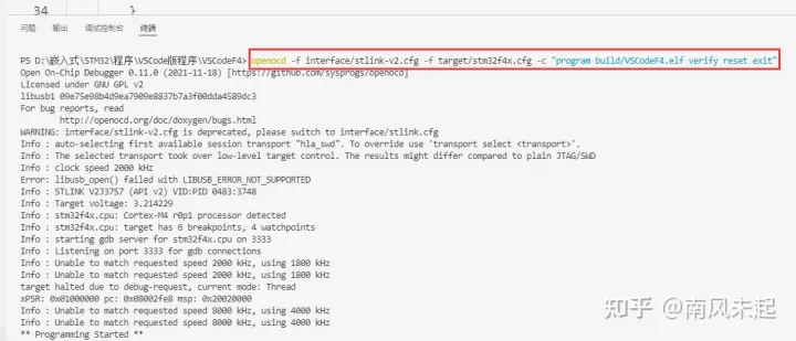

3.程序下载
  在终端输入命令openocd -f interface/stlink-v2.cfg -f target/stm32f4x.cfg -c "program build/VSCodeF4.hex verify reset exit"即可下载程序。
程序下载命令
  关于下载器stlink.cfg和stm32f4x.cfg两个文件C:OpenOCDshareopenocdscripts文件夹中可以找到
配置文件路径

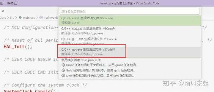

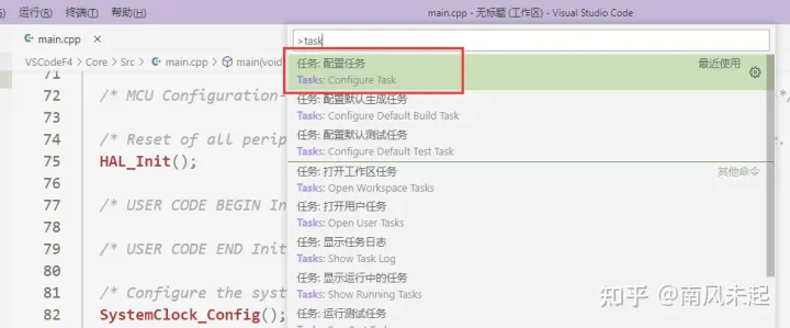

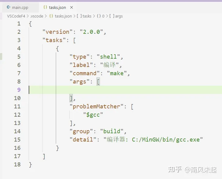

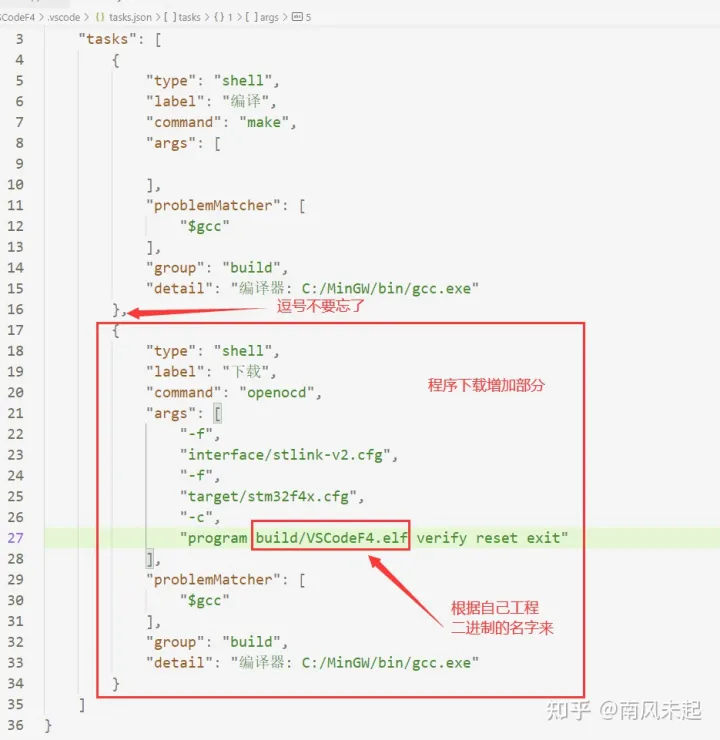

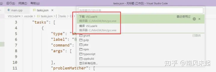

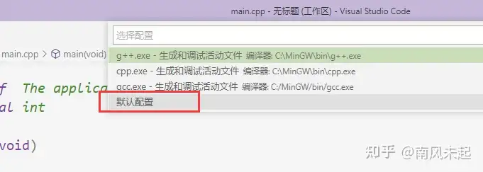

4.使用任务进行编译和下载
  a.编译工程:按Ctrl+Shift+P,搜索task任务配置,选择配置任务,然后选择C/C++:gcc.exe生成活动文件
配置任务
C/C++:gcc.exe生成活动文件
  进入tasks.json文件,删除和修改文件至如下图所示。
编译任务
  b.程序下载:将编译任务复制一份,修改内容如下图所示。
程序下载任务配置
  最后,在终端-运行任务,就可以看到配置的任务,选择相应的任务即可。
任务运行

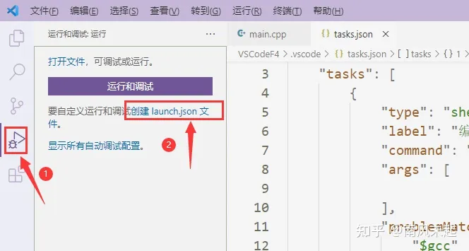

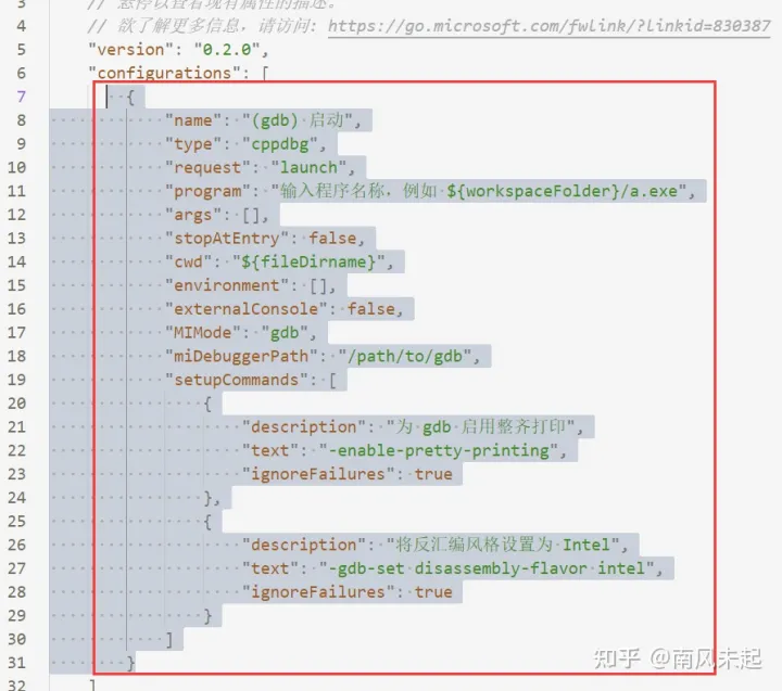

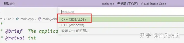

5.调试
  在VSCode中实现像Keil那样的调试,需要配置调试文件,点击左侧调试按钮。选择创建launch.json文件.
创建文件
  然后选择自己的工程文件,再选择C++(GDB/LLDB),再选择默认配置。

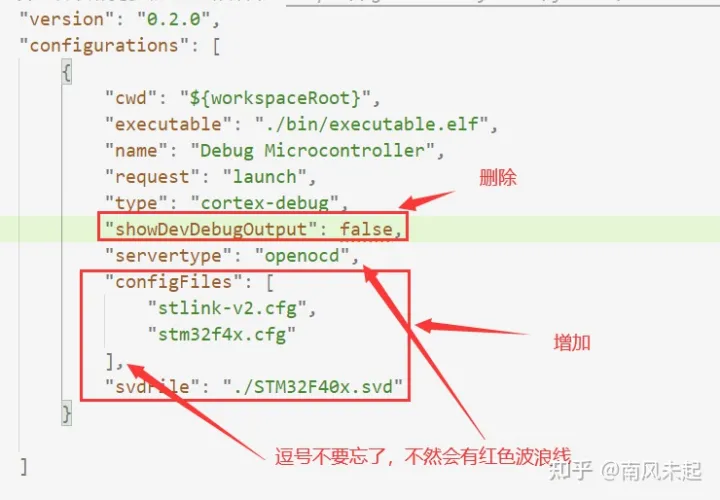

  创建完成后打开文件,删除如图所示内容,不要删多了。

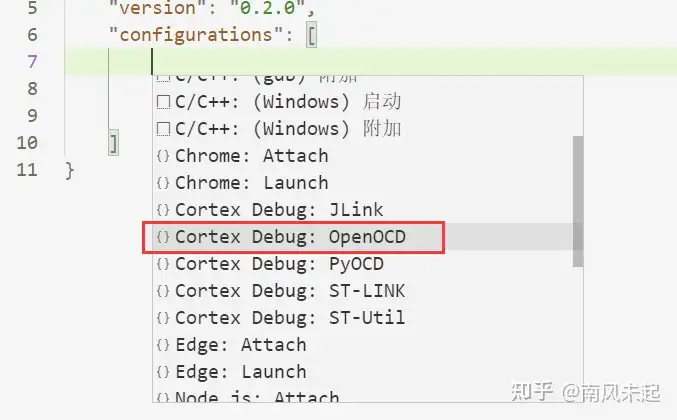

  接着点击右下角添加配置
添加配置
  选择Cortex Debug: OpenOcd
  增加和删除内容如下图所示。

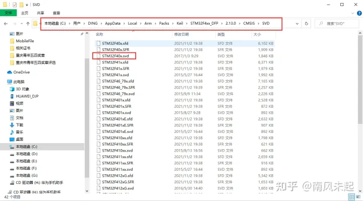

  SVD文件为单片机寄存器文件,加入这个文件才可以再调试时看寄存器的值,寄存器值变化可见需要在程序中打断点,才能看到寄存器值的变化。
  关于stm32单片机的svd文件,可在keil的芯片包安装路径下找到。(安装了keil以及芯片包才能找到)
svd文件位置

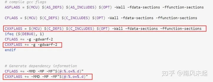

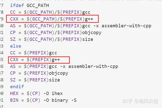

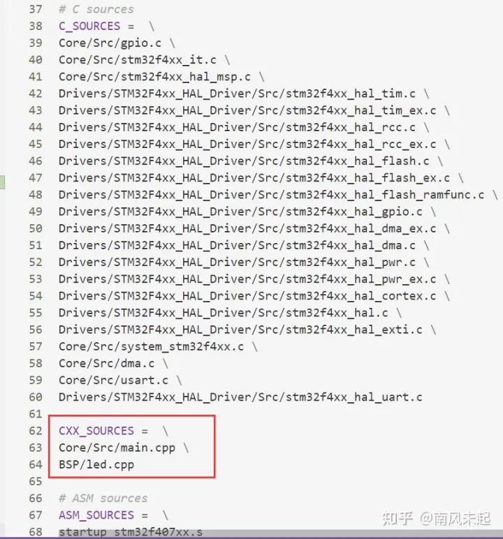

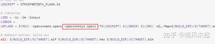

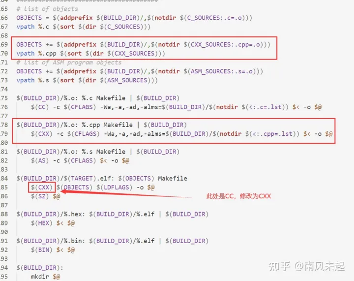

六、支持C++编译
  C++的编译需要修改Makefile文件。
  1.添加CXX_SOUURCES
  2.在GCC_PATH下添加如下两句代码(复制修改即可)
  3.增加入下图三句代码(复制修改即可)
  4.在该语句中间插入红框所示内容
  5.增加C++的.o编译
  经本人测试,修改了Makefile文件后,用CubeMX重新生成工程的时候,不会覆盖Makefile中修改和增加的内容;所以,不用担心配置的支持C++的代码会被覆盖掉。
