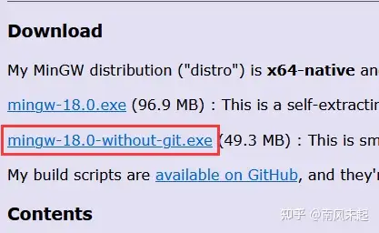

3、MinGW
  下载地址:bit.ly/mingw10
MinGW下载

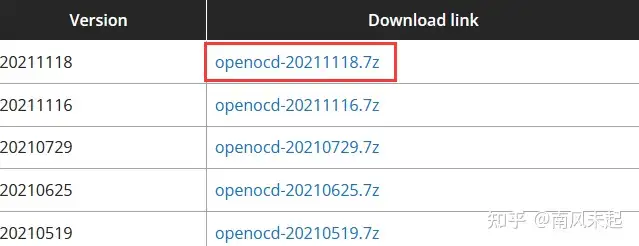

5、OpenOCD
  下载地址:Download OpenOCD for Windows
openocd下载

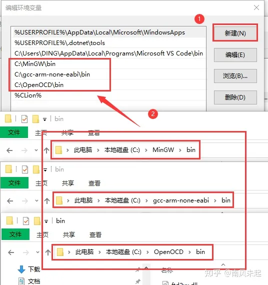

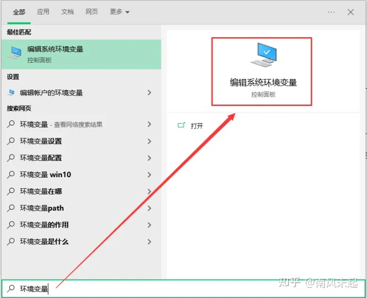

3、添加环境变量
  将解压出来的MinGW、gcc-arm-none-eabi和OpenOCD文件夹中的bin文件的路径添加进系统的环境变量

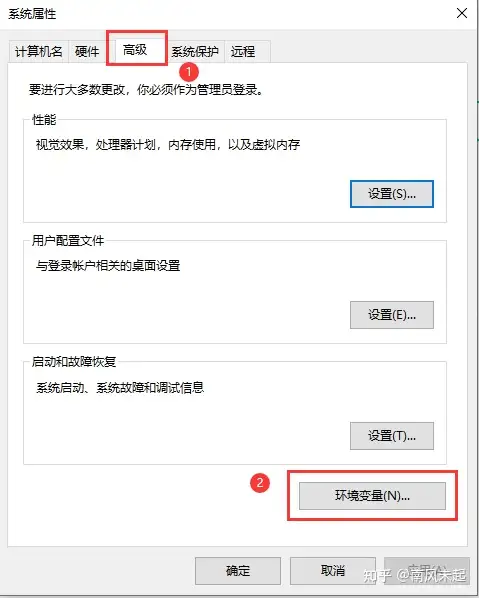

  首先,在系统搜索框搜索环境变量,然后点击“编辑系统环境变量”
搜索系统环境变量
  在“高级”中选择“环境变量”
选择环境变量
  选择“Path”,点击“编辑”
编辑路径
  点击“新建”,将工具的bin文件路径添加进环境变量中
添加路径

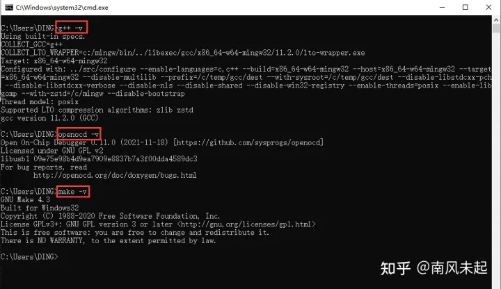

4、测试
  在控制台输入g++ -v、openocd -v和make -v出现了版本号,则表示添加成功。
测试工具

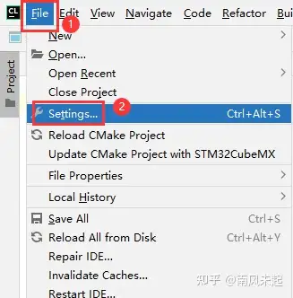

  打开CLion,创建一个工程或者打开一个文件夹,然后点击“file”选择“Setting”
设置

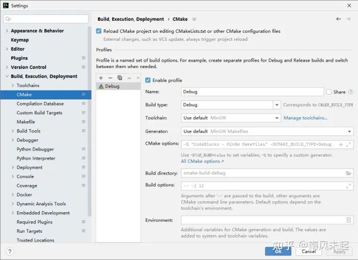

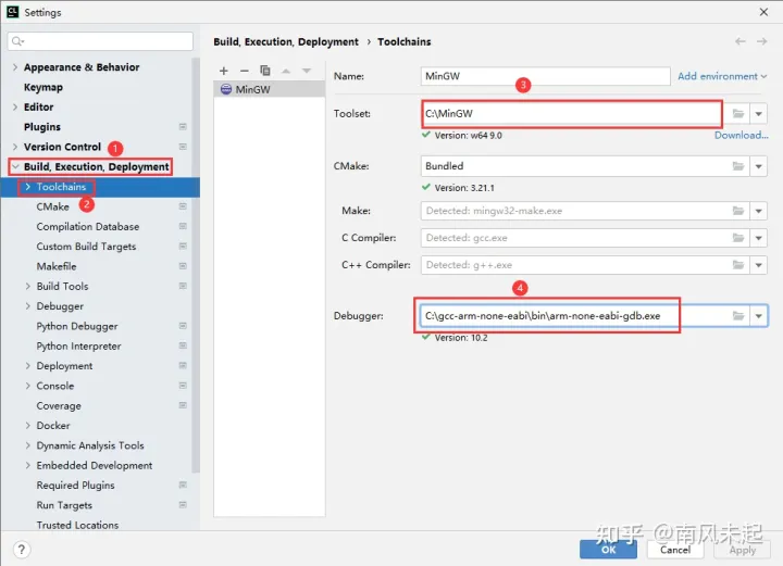

  找到“Build,Execution,Deployment”下的“Toolchains”。将Toolset选项选择为MinGW的文件夹,后面的会自动识别;将Debugger设置为gcc-arm下的arm-gcc-none-eabi-gdb.exe。(注意:Debugger可以不用更改)
  在CMake处确认工具链是否正确

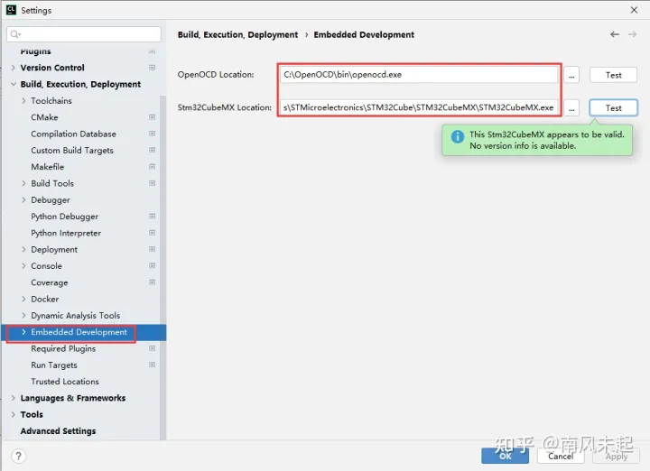

  在Embedded Development栏设置Openocd.exe和STM32CubeMX.exe的位置路径。然后点击Test,弹出绿色气泡则没有问题。

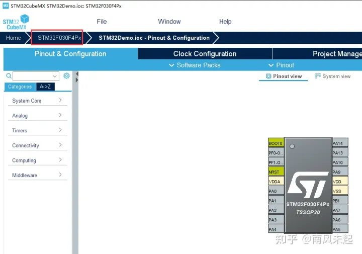

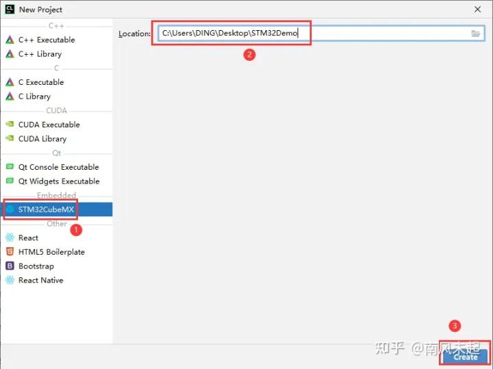

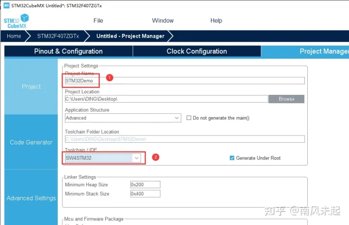

  点击file->New->Project,创建一个STM32CubeMX的工程,注意:CubeMX生成工程的文件名必须和CLion中的一样,否则CLion不会更新工程,并且Cube MX会生成一个新的工程文件夹
  点击“open with STM32CubeMX”,打开后会发现默认的是STM32030F4Px的芯片
打开CubeMX
默认芯片

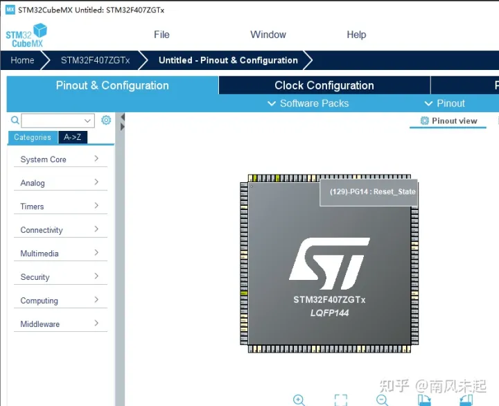

  我们将它修改为自己使用的芯片,这是我是使用的正点原子探索者的板子,所以我修改芯片类型为STM32F407ZGTx。
芯片替换
  中间的配置过程就不在叙述,能来研究CLion开发STM32,我相信Cube MX配置芯片是没有任何问题的;在生成代码之前,项目名字必须和之前CLion中的名字一样,然后IDE选择SW4STM32,最后生成代码。完成后点关闭,CLion中会自动更新

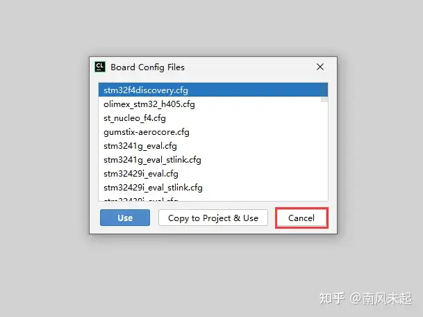

  回到CLion中,会提示选择一个文件,这个文件是下载时需要用到的,国外的喜欢以板子为例来设置文件,可能会跟我们使用的芯片不符合,所以先点击取消,我们后面再来说。
选择下载文件

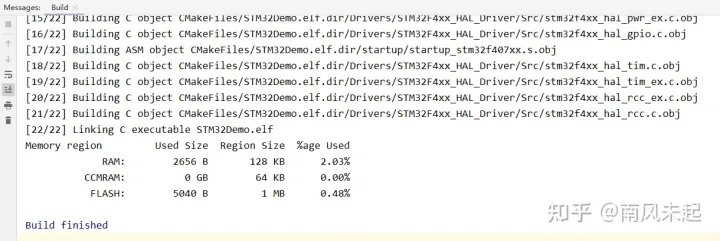

  CLion中,这三个图标分别为编译下载调试
  点击绿色的小锤子,则可以编译整个工程

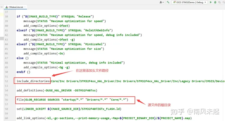

  如果有新增加的C/C++文件,则需要在CMakeLists.txt中添加所增加文件的路径
添加编译源文件路径

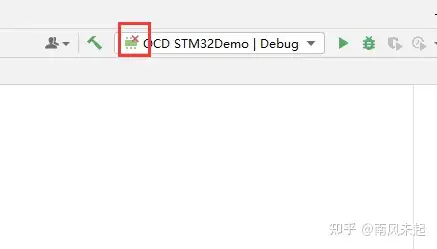

六、程序下载
  下载程序前,可以看到编译和下载之间的选项有个红色的小叉,是因为没有配置下载需要的文件。
调试提示

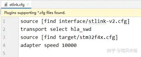

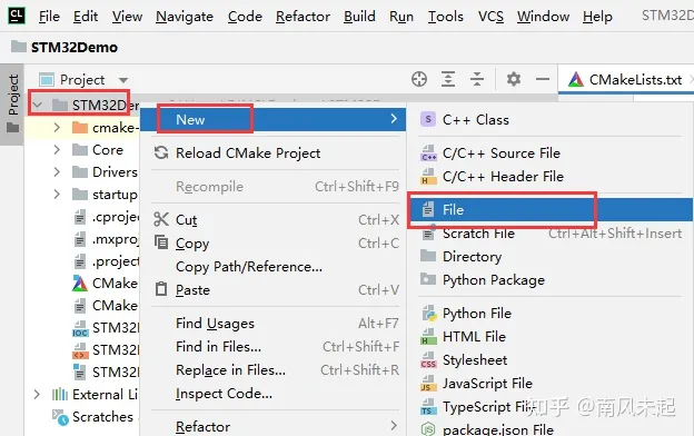

  我们在工程文件夹里面新建一个文件,然后取名stlink.cfg(可以自己定义名字,但是后缀得是.cfg)
新建文件
  在文件中写入如图所示代码,第一行是下载器配置文件,这里我使用的是ST-LINK V2,第二行代码是选择调试接口,第三行代码是所使用芯片的配置文件,第四行代码是下载速度。
下载配置代码

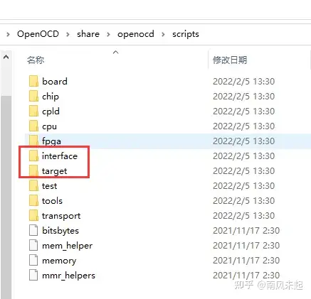

  提示:stlink-v2.cfg和stm32f4x.cfg在openocd的文件夹中,其路径为:C:OpenOCDshareopenocdscripts
  stlink-v2.cfg在interface文件夹中,stm32f4x.cfg在target文件夹中,里面有需要的各种配置文件
配置文件路径

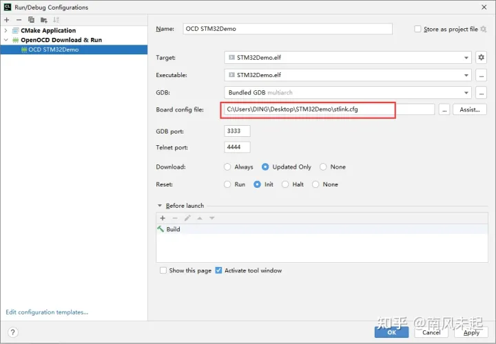

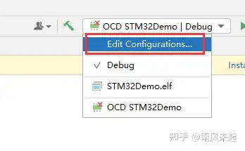

  配置文件写好后,需要在CLion中加载;在选项框选择Edit Configurations...
选择编辑
  然后在Board config files中添加刚才写的下载配置文件
添加配置文件
  最后点击下载按钮,就可以快乐的下载程序了

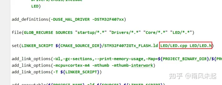

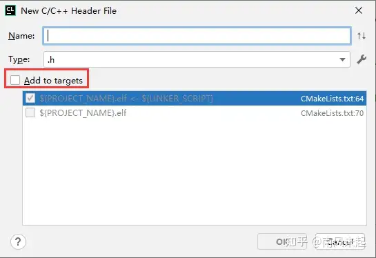

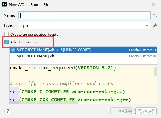

1、新增cpp源文件和头文件关键字问题
  在新增cpp的源文件和头文件后,编译时会提示 No such file or directory的错误。
错误提示
  那是因为在加入新的cpp源文件和头文件的,默认选择了 Add to targets。
增加Add
  因此,在CMakeLists.txt,会将文件添加在如图所示位置,将其删掉则可编译成功。
删除文件

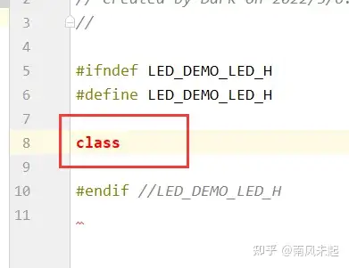

  如果在第一次添加源文件和头文件时,将Add to targets取消掉,文件则不会添加到上图所示的位置。
取消Add
  但是,这也会出现另一个问题;在使用C++类时,class关键字会报错。出现这个问题的原因我也不知道。
关键字错误

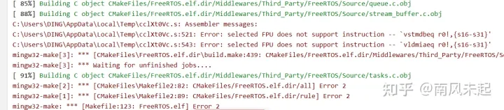

2、FreeRTOS编译时报错
  使用CubeMX生成FreeRTOS操作系统后,点击编译会出现如下图所示的错误
FreeRTOS编译错误
  解决办法,在CMakeLists.txt文件中,将如图所示两行代码的注释取消掉即可。注意:CubeMX重新生成代码的时候,这两句会被重新注释上。
取消注释
