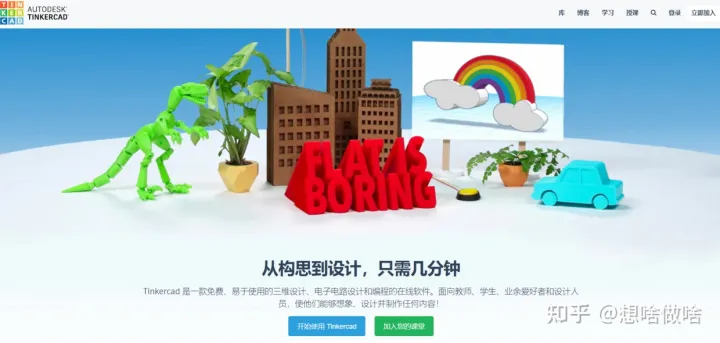

我这里给大家介绍Tinkcad,一款在线搭建电路的仿真软件,在这上面也验证过一些器件模型,总体来说感觉还是很直观,上手也比较方便,尤其是想入门arduino的小伙伴;有一点不好的就是这个软件访问的是国外的服务器,有个时候访问很慢
主页地址:
Tinkercad | From mind to design in minuteswww.tinkercad.com/
主页

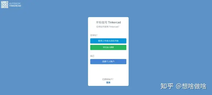

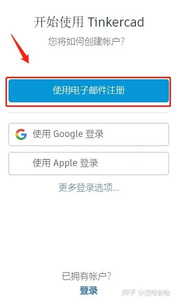

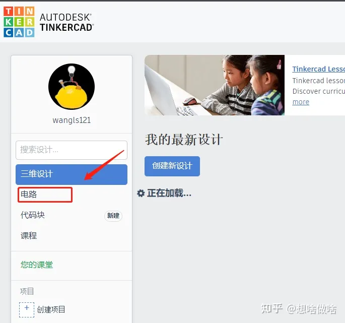

首先,创建个人账户
可以选择邮箱注册,怎么注册就不细说了,有不懂的欢迎评论区提问

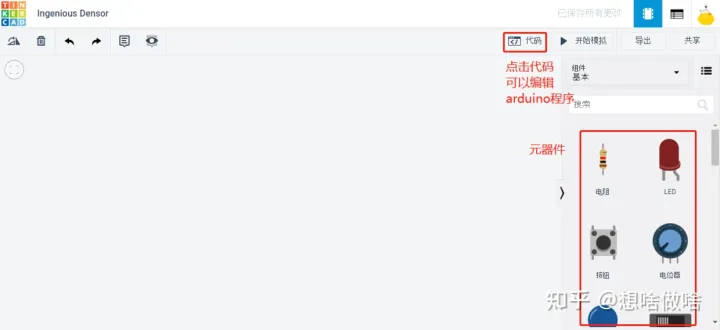

登录进去点击电路选项
然后点击创建新电路
进入到电路搭建界面

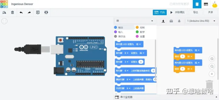

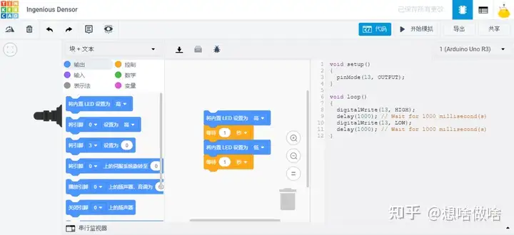

放个arduino板子就可以编辑代码,代码编辑可以选择块和文本方式,就看你擅长哪样
块模式
块+文本模式

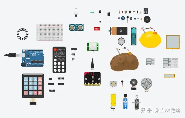

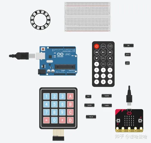

接下我们来熟悉这个平台的元器件
部分“全家福”

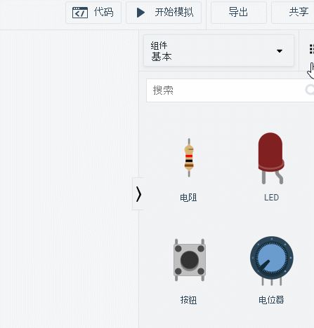

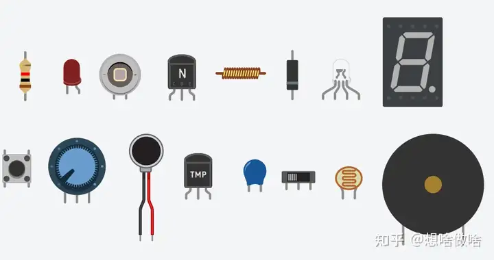

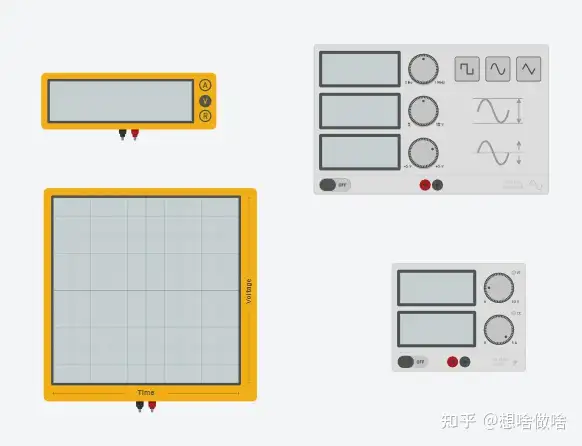

右边栏有我们常用的基础元器件:开关、电池、LED灯、二极管、三极管、示波器、可调电源等
动图封面
常用的基础元器件列队

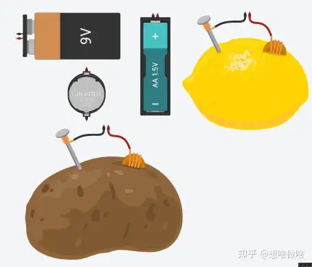

电池类

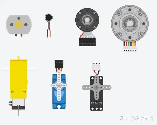

电机类

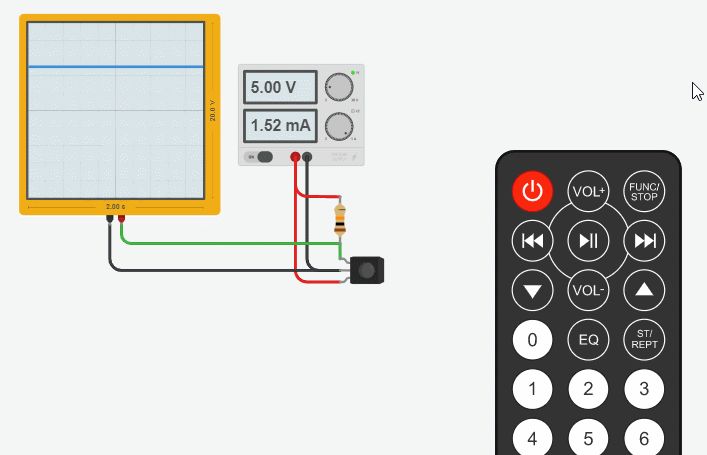

再来看个有意思的仿真

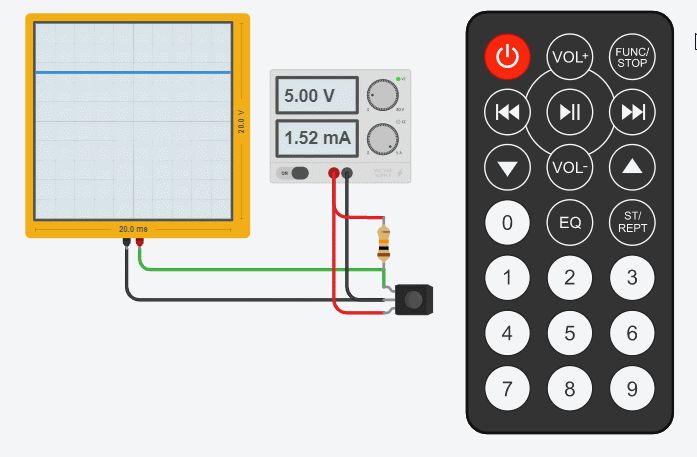

红外遥控信号测量
我们可以看到当遥控按下时,示波器上会出现遥控器编码的波形;可以在实际应用中也采用这种方式来解码遥控器。
动图封面
我们把示波器的每次分割的时间再缩小至2ms,然后我们再来看下示波器的波形,波形就清晰很多了
动图封面
