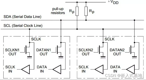

I2C硬件连接
如下图所示,在一个I2C通讯总线中,可连接多个I2C通讯设备,支持多个通讯主机及多个通讯从机。
  • SDA, SCL管脚及上拉电阻
  • 设备的SDA, SCL管脚采用OD门输出,不同设备间进行线与操作,即“与逻辑”。
  • SDA和SCL需要外接上拉电阻,根据总线上的I2C设备数量,系统的通信速度,设计选择不同的上拉电阻。I2C设备数量决定了总线上母线电容的大小,母线电容和上拉电阻限制了系统的通信速率。
  • 通常情况下,3.3V系统上拉电阻取3.3kΩ,5V系统上拉电阻取4.7kΩ。
  • 当I2C设备空闲时,会输出高阻态,而当所有设备都空闲,都输出高阻态时,由上拉电阻把总线拉成高电平。

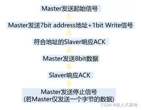

I2C通信协议
下图以一个主机(Master)给从机(Slaver)写一个字节的数据为例,说明I2C通信的基本协议。
  • 起始信号( S ):当SCL是高电平时,SDA从高电平向低电平切换。
  • 停止信号( P ):当SCL是高电平时,SDA由低电平向高电平切换。
  • 帧地址:每个从属设备唯一的7位或10位地址,用于主从设备之间的地址识别。I2C协议规定设备地址可以是7位或10位,实际中7位的地址应用比较广泛。
  • 读/写位:一位,如果主机是向从机发送数据则为低电平,请求数据则为高电平。
  • ACK/NACK:I2C的数据和地址传输都带响应。响应包括“应答(ACK)”和“非应答(NACK)”两种信号。ACK为低电平,NACK为高电平。
  • 数据有效:数据传输时,SCL为高电平时,SDA的数据有效,即此时的SDA为高电平时表示数据“1”,为低电平时表示数据“0”;当SCL为低电平时,SDA的数据无效,一般在此时,对SDA进行电平切换。
