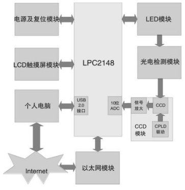

嵌入式尿液分析仪系统主要包含了主控制器、电源及复位、LCD触摸屏、光电检测模块、LED、CPLD、CCD、USB和以太网等8个功能部分。主控制器芯片采用了高集成度的LPC2148微处理器,芯片内部集成的USB控制器可用来供电和传输数据,内部集成的ADC可以处理CCD采集到的模拟信号,内部集成PWM功能用于驱动LED,其它通用I/O口用于控制LCD触摸屏、以太网等相关模块。LPC2148外部只用加入很少的芯片就实现了系统的功能,使体积减小,功耗降低。
3 硬件平台详述
图1 硬件设计框图。
基于微处理器和以太网接口实现嵌入式尿液分析仪系统的设计
图1 尿液分析仪原理框图
a) 硬件模块描述
嵌入式微型尿液分析仪系统的硬件部分主要由光电检测模块、嵌入式主控模块、LED光源模块、CCD模块组成。由主控模块进行控制另外3个模块共同工作,共同实现仪器的功能。
嵌入式主控模块采用了基于ARM7TDMI-S内核的微控制器LPC2148,集成度非常高。内嵌40kB的片内静态RAM和512kB的片内Flash存储器,片内集成ADC、DAC转换器,看门狗,实时时钟RTC,2个UART,2个I2C还有SPI等多个总线接口,及USB2.0全速接口。方便扩展USB接口、JTAG调试接口、触摸屏,外扩芯片少,而且采用超小的LQFP64封装,使得仪器的微型化得到了保证。而且电路相对简单,降低了开发和生产的成本。芯片可以实现最高60MHz的工作频率,有着较强的功能,能够满足嵌入式系统μC/OS—II及人性化的人机界面的要求。本设计中LPC2148所有的接口都有使用。

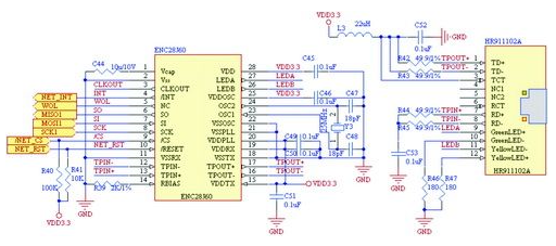

以太网接口部分采用了具有SPI接口的集成MAC 和10 BASE-T PHY的ENC28J60。大大地减小了主控制器I/O口的开销。ENC28J60 符合IEEE 802.3 的全部规范,采用了一系列包过滤机制以对传入数据包进行限制。 它还提供了一个内部DMA 模块,以实现快速数据吞吐和硬件支持的IP校验和计算。 与主控制器的通信通过两个中断引脚和SPI 实现,数据传输速率高达10 Mb/s。两个专用的引脚用于连接LED,进行网络活动状态指示。
图2 以太网接口电路图
