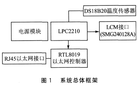

2.1 总体框架
采用的嵌入式微处理器LPC2210是基于一个支持实时仿真和嵌入式跟踪的16/32位ARM7TDMI—S CPU的微控制器。功耗极低,具有多个32位定时器、8路10位ADC、PWM输出以及多达9个外部中断,特别适用于工业控制、医疗系统;由于内置了宽范围的串行通信接口,也非常适合于通信网关、协议转换器、嵌入式软Modem以及其他类型的应用。
该嵌入式Web智能温度传感器系统设计的总体框架如图1所示。

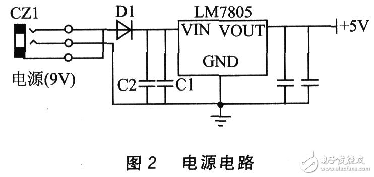

LPC2200系列ARM7微控制器均要使用2组电源,I/O口供电电源为3.3 V,内核及片内外设供电电源为1.8 V应用系统。如图2所示,首先由CZl电源接口输入9 V直流电源,二极管D1防止电源反接,经过C1和C2两个电容进行滤波;然后,通过LM7805将电源稳压至5 V,再使用LDO芯片(低压差电源芯片)稳压输出3.3 V及1.8 V电压。

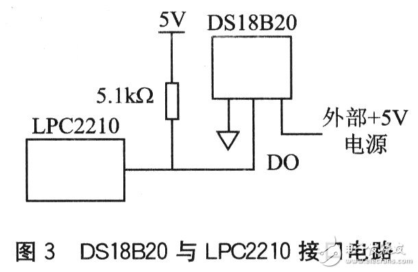

2.3 温度传感器
温度传感器采用单线数字温度传感器DSl8820,该传感器是Maxim公司生产的、属于新一代适配微处理器的智能温度传感器。测温范围较广,为一55~+125℃,固有测温分辨率为O.5℃。其支持“一线总线”接口,即从DSl8820读出信息或向DSl8820写入信息仅需要一根口线(单线接口)。温度变换功率来源于数据总线,总线本身也可以向所挂接的DSl8820供电,而无需额外电源。DSl8820集温度测量、A/D转换于一体,可根据实际要求通过简单的编程实现9~12位的数字值读数方式,具有体积小、接口方便、传输距离远等特点。
DS18820与微处理器LPC2210的连接图如图3所示。注意,应加入一个阻值为5.1 kΩ的上拉电阻。
网络化智能温度传感器系统的设计

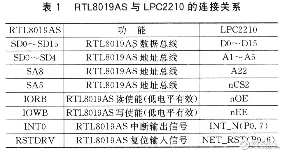

RTL8019AS与LPC2210一般通过外部总线进行连接,其连接关系如表1所列。
由表1可知,RTL8019AS使用LPC2210外部存储控制的Bank2部分,而RTL8019AS的I/O地址为0x00300~Ox0031F,所以RTL8019AS在SA8=l、SA5=O时选通,其数据地址为0x83400000~Ox83400001F。
NET_RST为LPC2210输出引脚,RTL8019AS中断信号为中断输入信号,且为外部中断。RTL8019AS的SDO~SDl5串了一个470 Ω电阻连接到LPC2210的D0~D15。此外,该系统还加入了LCM接口,可以直接支持SMG240128A点阵图形液晶模块,便于通过液晶实时显示传感器所接收的温度。

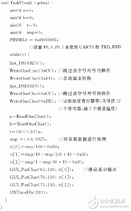

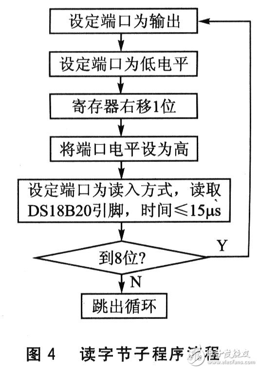

在对传感器数据采集的软件编程中,采用的是单线总线协议。通过单线总线访问DSl8820的协议包括:初始化DSl8820、ROM操作命令、存储器操作命令和读数据/处理数据。
根据DSl8820的初始化时序、写时序和读时序,分别编写3个子程序:Init_DSl8820为初始化子程序;WriteOneChar为写(命令或数据)子程序;ReadOneChar为读数据子程序。所有的数据读/写均由最低位开始。
该系统的读字节子程序的流程如图4所示。
温度传感器采集的关键任务程序代码如下:

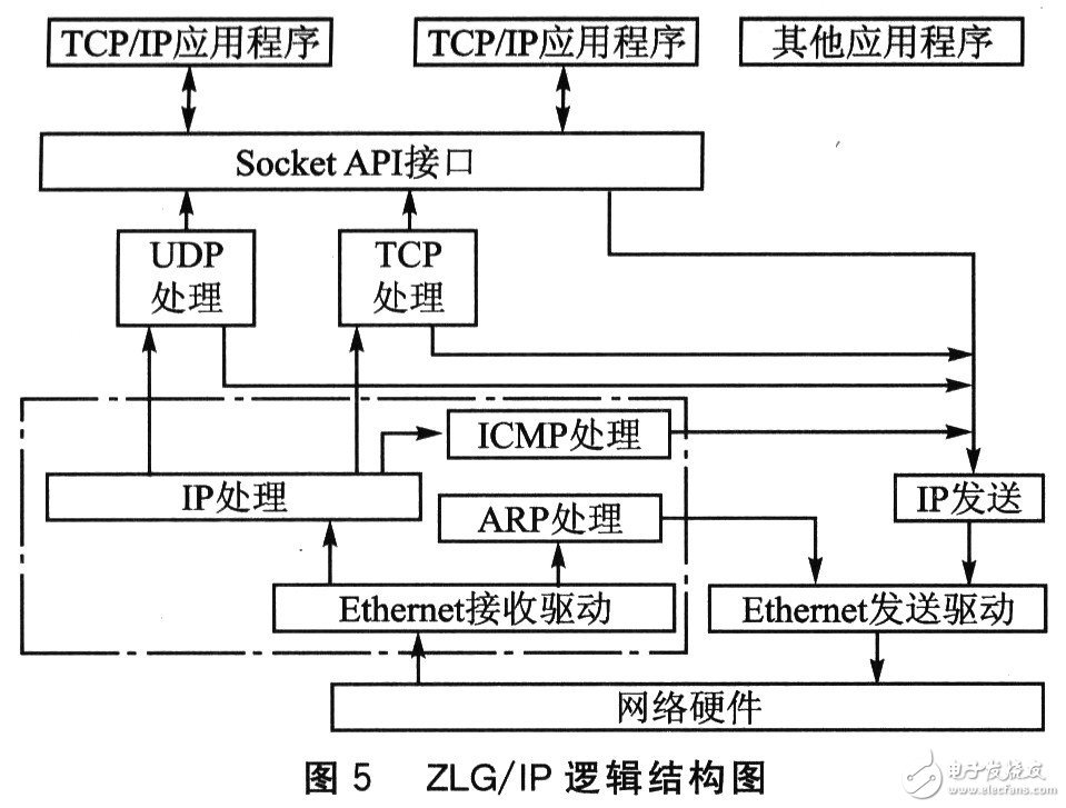

ZLG/IP采用模块化层次结构设计,其结构如图5所示。
图5中,TCP/IP应用程序是用户自己编写的μC/OS—II任务,是ZLG/IP的使用者,位于整个程序的最高层。TCP/IP应用程序调用ZLG/IP提供的Socket API接口函数对网络进行相应的操作。Socket API接口位于TCP/IP协议与应用程序之间,是用户操作协议栈程序的工具,在应用程序中通过调用Socket API接口函数来对协议栈软件进行操作。TCP、UDP处理模块是协议栈程序中处理传输层协议的模块,负责对传输层的数据进行封装和解拆,保存传输层连接状态。点划线内部就是接收处理,包括IP报、ARP报、ICMP报的处理,及以太网层的数据接收驱动。接收驱动模块在接收到数据后先进行分类,若是IP报就由IP处理模块处理,若是ARP报就进行ARP协议处理。ARP请求报调用以太网发送模块发送ARP应答报。IP处理模块把数据分类,TCP或UDP报则转由上层的传输层模块处理,而ICMP协议处理模块负责对IC—MP协议进行处理。IP发送模块负责封装IP报,并把封装好的IP报传送到下层发送模块。IP发送模块有4个上层模块调用:分别是Socket API接口、UDP处理、TCP处理和ICMP处理。它们把相应的参数传送给IP发送模块,由IP发送模块来封装。Ethernet发送驱动模块是属于以太网层的处理模块,负责封装以太网报和数据的发送,调用它的模块有ARP处理模块和IP发送模块。

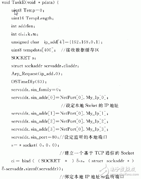

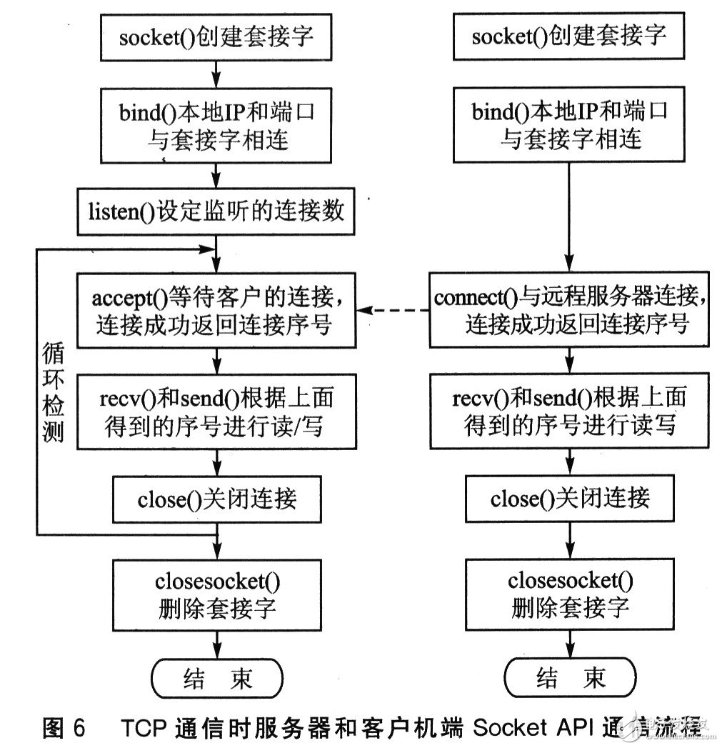

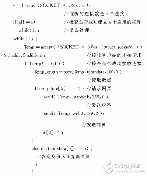

由于使用的是B/S结构,则编程是采用的是TCP通信的Socket API。编写TCP通信的任务时分为服务器方式和客户机方式两种。服务器方式是需要监听连接,只有在与客户机建立连接后才能进行数据处理。客户机方式是主动连接服务器,也是在连接成功后才能进行数据处理。图6是TCP通信时服务器端和客户机端通信的函数应用图。

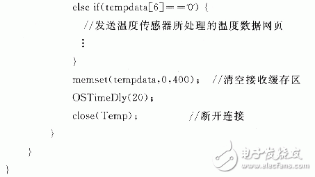

在编程时温度传感器有其唯一的一个IP地址,即192.168.O.174。子网掩码是255.255.255.0,网关地址与IP地址相同。Web服务器建立在微处理器中,个人PC机为客户端,当个人需要查询温度传感器的值时,通过HTTP协议在浏览器中输入该传感器的IP地址(即ht—tp://192.168.O.174),便可进入该系统的网页温度浏览界面。
Web服务器任务程序代码如下:
